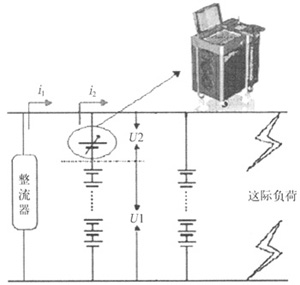

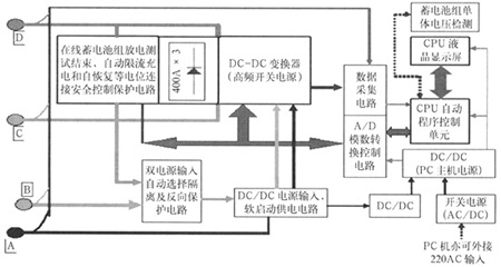

全在线放电技术指被测电池组通过串接电池组全在线放电测试设备提升在线供电电压,以自动稳流或恒功率控制输出,使被测电池组对在线负载设备进行供电,实现被测电池组恒电流放电测试或恒功率放电测试,达到安全节能维护效果。
系统技术原理图如图1所示。
图1 蓄电池全在线放电设备工作原理图
放电技术原理如图2所示。被测电池组的全在线放电原理分析:如图2所示,在被测电池组的正极串联电池组全在线放电设备,使被测组电池所在支路的电压略高出整流器输出或另一组电池的电压,这样就能使该组电池对实际负荷进行放电,在其放电过程被测电池组电压随着放电时间的变化(延长)而变化(逐渐下降),通过全在线放电设备进行自动电压补偿调整,保证被测电池组始终保持恒定的电流或恒定的功率进行放电,当电池组放电终止电压、容量、时间和单体电压达到我们预期所设置的放电门限值时,完成放电测试。实现该电池组在线放电测试目的和预期维护效果。全在线放电工作原理,如图3所示。
