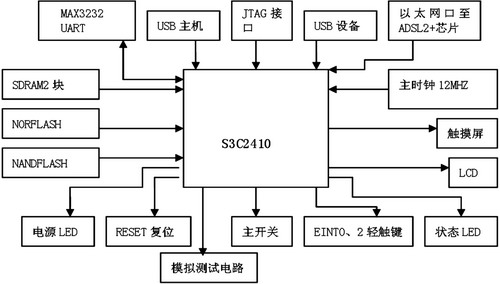

图1 系统硬件结构
系统硬件结构如图1所示,主要由ARM控制处理模块、内置Modem模块及相关模拟测试模块三部分组成。其中控制处理模块是测试仪的核心部分,负责系统整体控制与相关的数据处理。
2.1 控制处理模块
本仪表要求具有液晶显示及触摸屏等部分,因此在要求高速数据处理能力同时,也要求相当的控制能力,系统采用的ARM9系列32位微控制器S3C2410X频率可达203MHz,能够轻松运行WinCE、Linux等操作系统以及进行较为复杂的信息处理。同时,采用5英寸STN液晶屏直观的显示各项测试指标,弥补了现有测试工具显示效果的缺陷。使用触摸屏代替键盘输入部分,使便携优势更为突出。考虑到操作系统运行及大量高速数据处理的需要,系统采用了两块32M SDRAM,一块32M NAND Flash及一块2M NOR Flash,程序、操作系统及测试数据保存于NAND Flash中,系统从16位NOR Flash引导启动。
2.2 内置Modem模块
在测试线路传输性能参数时,系统可不经用户Modem直接连通局端,ADSL/ ADSL2/ 2+数据帧经内置Modem转换并送至CPU解码分析,因此选择一款性能可靠优良的Modem芯片也极为重要。本系统采用了美国BROADCOM公司基于最新ADSL2+标准的BCM6338芯片,适用于ADSL / ADSL2/ ADSL2+等各型网络,确保了测试结果的可靠性。
2.3 模拟测试模块
物理层测试主要包括电压、电阻、电容测试等内容,并内嵌了时域反射计(TDR)用于线路故障定位。全部测试功能由一独立板卡实现,经通用I/O口及A/D转换口送至CPU处理存储。其中电压、电阻、电容等测试经测算电压后计算所得。S3C2410内部集成了一个8通道10Bit的ADC转换模块,A/D转换器以片上采样、保持方式工作,支持掉电模式,其测量模拟输入电压范围为0~3.3V,在Windows CE环境下可以实现外部模拟信号到数字信号的转换。图2是一个典型电压测量的运用。
