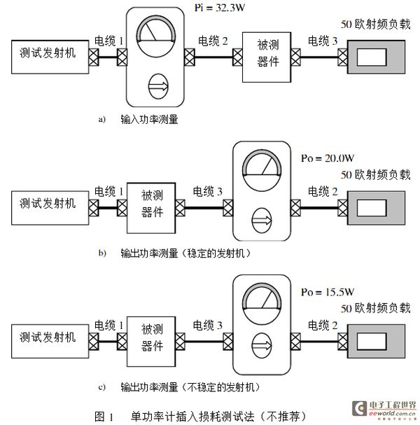

通常用一台功率计来测量器件的输入输出功率不可能有足够的精度来校验插入损耗的出厂指标,产生误差的原因有很多。
图1描述了一种功率测量的常见方法。DUT 在工作频率上的插入损耗的插入损耗指 标是-1.5dB。功率计采用带50W 探头的BIRD43 型,发射机则采用30W 移动收发信机,用于连接设备的是任意长度的同轴电缆。
单功率计插入损耗测试法(不推荐)
在图1A 中,发射机通过功率计和测试电 缆1,2 连接到DUT。当发射机打开时,功率计指示32.3W 的正向功率,记为Pi=32.3W。在图1B 中,发射机通过电缆1 与DUT 连接,而此时DUT 的输出则通过电缆3,功率计和电缆2 与负载连接。此时功率计指示20W 的正向功率。记为P o=20.0W。
经过上述的测量,可将插入损耗计算如下:
IL(dB)=10 lg (20/32.3)= - 2.1dB
显然这个结果与出厂指标不符,是指标错了吗?在下任何结论之前,让我们来看看单功率计测量法所固有的可能产生误差的原因。
3.1、产生测量误差的原因
3.1.1、发射机负载阻抗的变化
在 图1A 和1B 中,不同长度的电缆被用于连接DUT 和发射机。如果DUT 的输入阻抗不是纯阻并且不等于50 欧,则如改变DUT 和发射机之间的电缆长度,也会引起呈现在发射机的负载阻抗的幅度和相位的改变。因此,当从DUT 的输入输出端移动功率计和电缆而引起阻抗变化时,发射机的输出功率也将随之而变化。
3.1.2、功率计的位置
在端接失配或电抗性负载的传输线上存在着驻波。由于负载驻波的存在,在不同的点上,用功率计进行的功率测量所得的结果也不同。
3.1.3、电缆及固有插入损耗
在计算插入损耗时,必须考虑到会影响功率测量的内部连接电缆的损耗。在上述测量中,出厂指标和现场测试的误差为0.6dB。如果测试发射机不稳定,误差将会更大。
