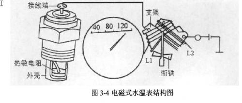

一、水温表
水温表用来显示发动机冷却水的工作温度。常用的有电热式和电磁式两种。其中电热式水温表与电热式机油压力表结构工作原理相似。电磁式水温表结构、原理如图3一4所示。
1)结构
由装在气缸盖水套中的热敏电阻传感器和装在仪表板上的水温显示表两部分组成。传感器由外壳、接线端子、负温度系数热敏电阻(有些车型采用正温度系数热敏电阻)组成,水温显示表由塑料支架、两个串联线圈L1、L2、带指针的衔铁等组成。
电磁式水温表结构图
2)工作原理
当电源开关接通时,电流由蓄电池正→极点火开关→线圈L1→分两路(一路流经热敏电阻;另一路流经线圈L2)→搭铁→蓄电池负极构成回路。
当水温低时,传感器中热敏电阻的阻值大,电流经L1后,大部分流入L2中,产生的合成磁场使带指针的衔铁会向左偏转,使表针指向低温刻度;当水温高时,传感器中热敏电阻的阻值减小,L2中的电流相对减少,产生的合成磁场使带指针的衔铁会向右偏转,使表针指向高温刻度。
