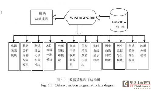

5.1.1数控机床测控软件的结构化设计
本文中数控机床数据采集系统的软件基本结构包括数据采集、数据处理、存储回放及用户界面等几部分。测控软件设计时可以采用面向对象的设计分析方法,通过仔细地规划和设计,使程序结构清晰,便于维护、修改、增加。软件程序结构图如图5.1所示。
软件程序结构图
结构化的程序主要包含以下功能模块(结构图见上图5.1所示):
①A/D通道校准模块
采集之前对采集通道校准以保证A/D通道的准确度。
②电流采集模块
电流采集模块采用AD转换器的数据采集卡,试验中采集数控机床的消耗电流。
RRBDP软件对采集到的数据进行各种形式的滤波,曲线拟合、平滑等处理。
③传感器校准模块
对电流传感器做标定以确保传感器输出信号尽可能接近真实值。
④激光干涉仪数据模块
通过USB接口通讯,获取干涉仪采集的长度并经过分析后送往其它模块。
⑤摄像头数据采集及显示模块
该模块负责完成视频采集显示和分析数控机床运动情况。
⑥测试数据分析模块
对测试数据进行分析、匹配,建立数学模型并送往曲线显示模块。
⑦实时曲线显示模块
实时显示消耗电流、定位精度以及坐标的关系曲线,采用具有很好的视觉效果的LabVIEW中的XY图来绘制曲线控件驱动。波形直观、精细、易于观察。
⑧波形分析模块
对关系曲线(即波形)依据需要研究的分项进行分析,将分析结果及波形做为输出数据以特定文件格式存储起来。
⑨测试日志记录配置模块
记录试验数控机床的信息、试验次数、试验日期、试验人员以及输出数据文件目录。
⑩历史曲线回放模块及历史数据
导出模块载入以前试验后生成的数据和波形文件并回放出来,确保以前的试验结果可追溯。

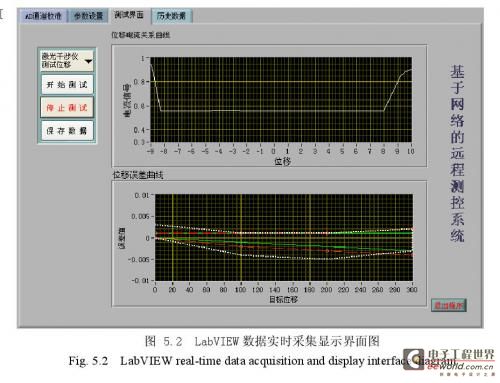

5.1.2数据显示与存储回放程序的设计
本章数据显示与存储回放程序设计所需的基础知识包括:数控编程、数控机床操作、电路基础、VC++、C++、Web Service、LabVIEW和测试仪器等。基于以上程序开发结构和基础,设计的各功能模块显示界面如下图5.2所示:
LabVIEW数据实时采集显示界面
图5.2是LabVIEW数据实时采集显示界面,软件的操作过程说明如下:
(1)AD通道校准是指对采集板卡的计量校准,如果测得模拟量没有在精度要求范围内,软件有自己校准功能。
(2)参数设置界面是按照用户的要求来配置一些参数,比如说位移的起始点、终止点、步长等参数。
(3)测试界面如上图5.2所示,也是软件的主界面,但选择好测试方式后,(硬件部分连接好的情况下)就开始了实时采集与显示。对于采集的数据,测试完毕后,点击保存可以保存到Excel表中,也可以保存成特定格式的数据,在将此数据倒到分析软件中,进行无偿的分析,从而可以进行相应的补偿。但是对于工厂中大量的测试数据数据库是首先存储方式。可以利用LabSQL方式向数据库数据表添加记录,假设数据表为位移Displacement表。具体步骤如下:
