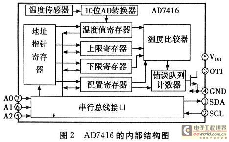

2.2 内部结构功能
AD7416的内部结构图如图2所示,片内带隙温度传感器和1O位AD转换器组成测温电路,测量结果存入温度值寄存器。片内有5个寄存器、一个温度比较器、一个错误队列计数器,功能在下文介绍。一个串行总线接口用于IIC地址控制和数据传输。
2.2.1 内部寄存器
AD7416有5个内部寄存器:地址指针寄存器、温度值寄存器(00H)、上限寄存器TOTI(03H)、下限寄存器THYST(02H)、配置寄存器(01H)。
地址指针寄存器储存指向四个数据寄存器之一的地址。对AD7416每一次串行写操作的第一个数据字节是数据寄存器的地址,这就是随后的数据字节要写入的地址,这个值就存储在地址指针寄存器中。这个寄存器只须最低两位被用来选择一个数据寄存器,其值对应于寄存器地址。温度值寄存器是一个16位只读寄存器,它的高1O位以2的补码格式储存由AD转换器送来的10位温度读数,低六位未用。
配置寄存器是一个8位读/写寄存器,它用来设置AD7416的工作方式。D7、D6、D5用于通道选择,均保持为0;D4、D3设置错误队列长度;D2设置OTI输出极性;D1设置OTI工作方式;DO设置芯片工作方式。THYST设点寄存器和TOTI设点寄存器都是16位读/写寄存器,它们的9个最高位储存以2的补码格式表示的低、高温度门限设点,对应温度值寄存器的高9位,低7位未用。
AD7416上电时地址指针指向温度值寄存器,TOT1=80℃,THYST=75℃。
2.2.2 基本工作原理
带隙温度传感器和10位A/D转换器可以按照预先设定的工作方式对环境温度进行实时测量。同时把转换结果以10位二进制数形式保存到温度值寄存器。
设点比较器把实际测量到的温度值与预先设定的高低门限值进行比较,如果超限则按配置寄存器设置在OTI端输出高低电平。OTI在使用中需要外接一个约1O k的上拉电阻。
AD7416中有一个故障排队计数器用以避免干扰造成的OTI输出端误触发,这个计数器的排队长度由配置寄存器设定。如果排队设置为4,那么就需要连续4次测量温度超限才能引起OTI的有效输出,小于4次都认为是干扰,将复位故障排队计数器。
