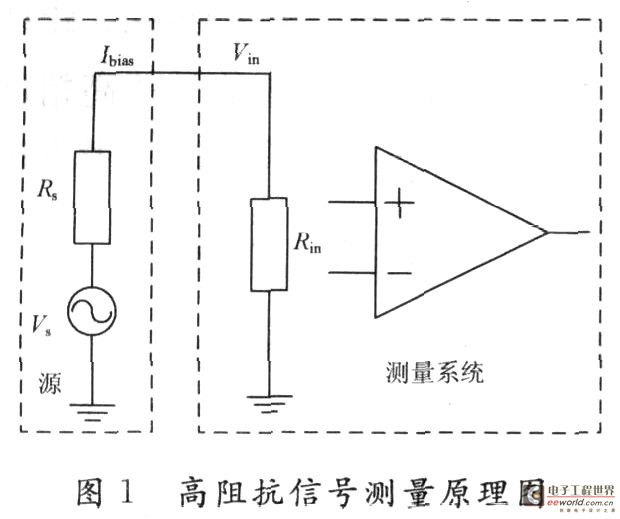

高阻抗信号测量,易受到测量系统输入阻抗的分压与系统输入偏置电流的影响。如图l所示,将被测高阻抗信号源与测量系统相连,信号源的戴维宁等效电路由Vs与Rs串联而成。假定测量系统的等效输入电阻为Rin,输入端电压为Vin,由于Rs与Rin的分压,使得输入端电压减小,测量系统的输人端电压为:
假定Rs=1 MΩ,Rin=100 MΩ。当Vs=1 V时,Vin=O.99 V,可以看出,系统输入电阻的负载效应产生1%的误差。实现高精度测量,需要增加测量系统的输入阻抗。
如图1所示,测量系统的偏置电流为Ibias,假定电流正方向为流入测量系统,这一电流将在源电阻Rs上产生误差电压,实际测量系统探测到的输入电压为:
0.99 V。此时,输入偏置电流将引起1%的误差。实现高精度测量,需要降低测量系统的输入偏置电流。
从以上分析可以得出,提高测量系统的输入阻抗和减小输入偏置电流对高阻抗信号测量有着重要的意义。测量系统的输入阻抗应当远大于被测信号源的内阻才能满足对测量精确度的要求。

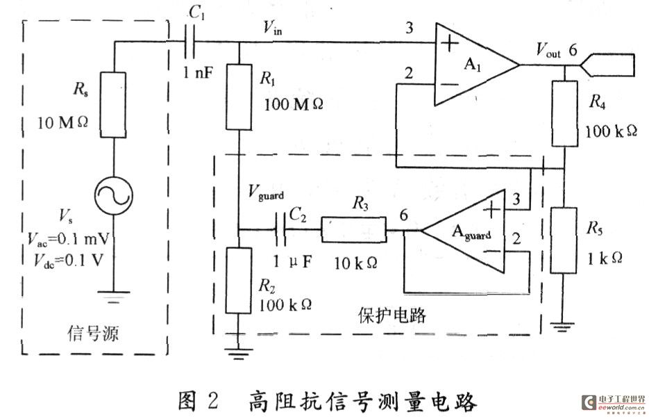

这里所指的保护,是指将电路中的低阻抗节点电势与高阻抗输入端电势近似等电势的一种技术,即通过低阻抗的保护电路,把电路中低阻抗节点的电势强制拉升到与高阻抗输入端电势近似相等。这里针对被测信号是源电阻Rs=10 MΩ、交流信号幅值为O.1 mV、直流信号电平为0.1 V的高阻抗微弱交流电压信号。信号源的戴维宁等效电路如图2中左边虚线框所示,为Vs与Rs串联构成,信号调理电路包括高通滤波电路、前级放大电路和保护电路。
由于实际探测信号,频率成分往往较为复杂,有时想要测量的信号,深深地掩埋在其他频率信号噪声中,因此,信号在进入放大器之前,需要经过滤波。本电路需要测量的信号为交流信号,被直流电平所掩盖,因此需要先对其高通滤波,滤波截止频率由被测量信号的带宽决定,通过改变C1,R1的值来改变高通滤波截止频率,这里需要注意的是,理论上电阻R1的阻值越大越好,这样可以提供测量系统的输入阻抗,实际上大阻值的电阻往往是不容易得到的,这里选用阻值为100 MΩ的电阻,高通截止频率为fH=1.6 Hz。
如图2所示,前级信号放大电路采用同相比例运算电路结构,此电路引入电压串联负反馈增大输入电阻,减小输出电阻,其放大倍数A等于:
A=1+R4/R5 (3)
如图2中所示,电路电阻取值分别为:R4=100kΩ,R5=1 kΩ,因此放大倍数A=101倍。这里需要注意同相比例运算电路具有高输入电阻、低输出电阻的优点,但因集成运放有共模输入,为了提高运算精度,应选用高共模抑制比的集成运算放大器。
常规方法测量时,电阻R1的下端直接与地相连,系统的输入阻抗主要取决于电阻R1的值,系统的等效输入阻抗约等于100 MΩ。由以上分析可以得出,其测量误差会达到10%。这么大的误差,在实际应用中是不允许的。通过设计保护电路,可以很好地解决这一问题。
图2中下侧虚线框内的电路为保护电路,从放大器A1的反相输入端引入信号到保护放大器Aguard的正相输入端,保护放大器实则为电压跟随器。电阻R1的低电位端加上保护电位Vguard,当R2》R3时。在一定频率范围内,保护电位近似等于高阻抗输入端电位Vin,可以通过调节R2,R3的阻值来改变保护电位的大小。保护电位由保护缓冲放大器提供,而不是由信号源提供.电阻R1的低阻抗端加上保护电位后,其电压降将大大减小,流经它的电流也将大大减小。
