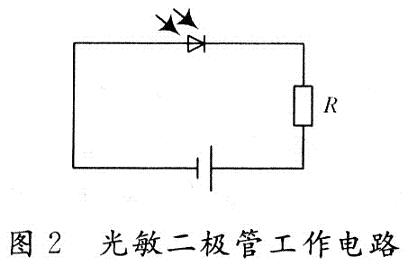

这里采用一种“抽样检测”的方法,即针对某一特定波长(该设汁中为1.064 μm)的激光器进行测量,设计出一种通用电路,只要改变传感器型号即可测量其他波长范围的激光输出功率。采用2DU1系列硅光敏二极管作为探测器。光敏二极管在受到光照时,会产生一个与照度成正比的小电流,因此是很好的光电传感器,且具有良好的线性特性,不仅响应速度快,灵敏度较高,而且噪声低,稳定可靠。实验时光电传感器接收一部分光功率信号,将其测量结果与精准的激光功率计测量结果进行比较,得出比例系数,进而利用软件编程得到最终结果。该方法原理简单,测量方便,造价低廉,方便实用,误差小,精度高,可大大降低对传感器的要求。光敏二极管在电路中必须处于反向偏置,如图2所示。设计中将光敏二极管反偏接至AD7705的通道1,即接到7脚和8脚上,同时光敏二极管的环极接+5 V电压,偏置电阻为6.5 kΩ。

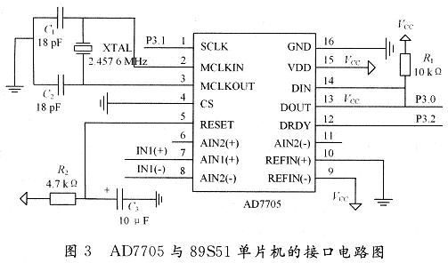

AD7705利用∑-△转换技术最高可实现16位无误码传输,能将从传感器接收到的很微弱的输入信号直接转换成串行数字信号输出,是用于智能系统、微控制器系统和基于DSP系统的理想产品。AD7705与89S51单片机的接口电路如图3所示。
AD7705采用SPI/QSPI兼容的三线串行接口,大大节省了I/O口。第一种方法是SCLK接AT89S51的P2口中未用的管脚,数据输入、输出端DIN,DOUT一起接P2口中未用的另一管脚。这种做法的代价是时间开销较多,不适用于时效性要求较强的系统;本设计采用第二种方法,即监控硬件DRDY引脚的状态,以决定数据寄存器是否被更新,硬件DRDY引脚的输出与通信寄存器DRDY位同步,DRDY引脚一旦变成低电平,表明数据寄存器数据已经更新,可以读取。DRDY输出引脚接至单片机的INTO可实现中断或者查询方式的监控。SCLK接AT89S51的同步脉冲输出端TXD(P3.1),为传输数据提供时钟。AD7705的数据输入、输出端DIN,DOUT一同接AT89S51的RXD(P3.O),并接一个10 Ω的上拉电阻。在这种连接方式下,对AD7705数据的读取可按51系列单片机串行口的工作方式0完成。
需要说明的是在读写操作模式下,AT89S51的数据输出为LSB在前,而AD7705希望MSB在前,所以数据读写之前必须倒序。

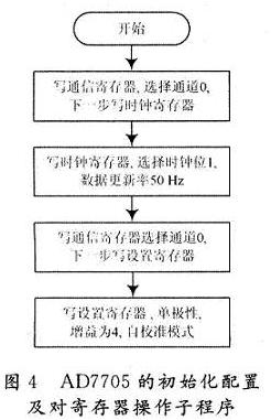

在使用AD7705之前,首先要对所有寄存器进行设置和初始化。系统需确定AD7705芯片的主要参数具体设计:主时钟取FCLK=2.457 6 MHz,输入通道选择单极性,数据更新速率为50 Hz。由于AD7705输入基准电压等于+5 V,输入负端接地,正端最大输入幅度+l_3 V,故增益可以选择4。当参数设置完毕以后,写入设置寄存器位MD1和MDO分别为0和1,完成系统自校准。在设置参数之前,首先对通信寄存器进行一次写操作,以决定下一个是什么样的寄存器和什么样的操作内容,再进行下一步的参数写入。与初始化以后,单片机就可以从模/数转换器中读数据,读取数据之前必须确定数据寄存器的状态。通过查询DRDY引脚,如果DRDY引脚处于低电平,则数据已经转换完成,可以读取。AD7705的初始化配置及对寄存器操作程序流程图如图5所示。
