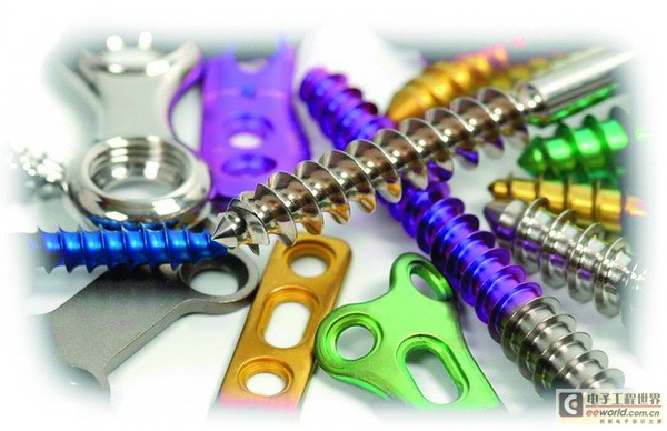

LISI MEDICAL公司位于法国里昂市外的米里贝尔小镇,专门从事外科植入物及配套项目的外包业务。这些部件主要由板和螺钉组成,需精密制造,并通过工厂计量部门检查。其一般公差为0.1至0.05毫米。
“我们每个部件大约会检查30个点,并对整个生产过程或随机抽取的部件进行检查。采用轮廓投影仪、千分尺和卡尺组成的传统的系统检测一个部件平均耗时约20分钟。但使用IM测量系统完成这些检查仅需四至五分钟,”计量经理François Lyannaz解释到。
newmaker.com
本文提及的IM系列图像尺寸测量系统是LISI MEDICAL公司为其计量实验室购置的第二台设备。这款新型尺寸分析系统结合了视觉系统的速度和灵活性以及双远心镜头的精度,这使得它能在最短时间内获得高精度及可靠的测量。
newmaker.com
您只需将测量对象放在座标台上,然后按下按钮。它能在数秒内测量99处,重复精度达0.5微米。其智能模式分析检索系统(iPASS)可确定测量对象的位置和方向,并与所记录的测量物形状进行对比。
