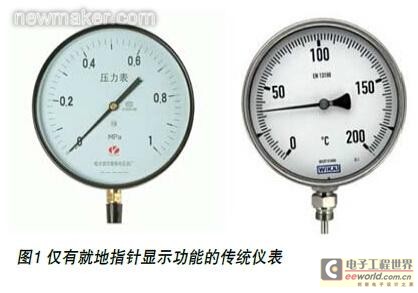

工业现场中,有大量传统仪表仅有就地显示功能,需操作人员去仪表安装现场就地读数,与控制室无任何联系,根本谈不上与控制系统通信的问题。像就地显示的压力表、温度计、真空表等等(见图1)。

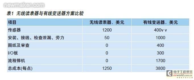

但随着生产技术水平的提高,对过程检测参数集中监测的要求越来越迫切,对这一类就地显示仪表的改造也列上议事日程了。一种办法是采用可以远传信号的变送器取代就地显示仪表,这不仅涉及较多的投资,也需拆除就地显示仪表、安装新的变送器,这个过程可能要在管道、设备上进行切割、焊接,敷设导线或中断生产过程。另一种办法是采用仪表表盘图像无线识别装置,直接在原有就地显示仪表的仪表表盘上安装图像无线识别装置,将原有就地显示仪表的显示值转换成数字读数后,再以无线通信的方式传送到控制室的控制系统。这样可以避免拆卸旧的仪表、破坏压力密封且无需进行泄漏检查,还可以在不影响原有仪表的显示和无需停产的条件下快速完成原有就地显示仪表的改造升级工作。无线读表器与有线变送器方案投资比较见表1。

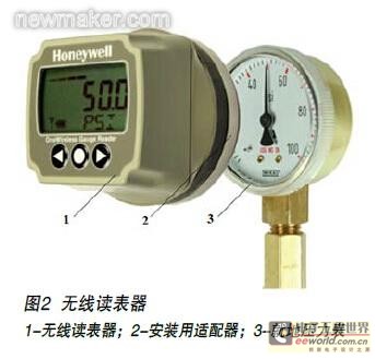

图2所示为美国霍尼韦尔公司的无线读表器在就地压力表上安装示意图,当就地压力、温度、真空显示仪表为圆形、表盘直径为38mm~152.5mm之间时,它可以通过安装用适配器直接夹在现有的就地显示仪表的表盘上,安装用适配器2需根据就地压力表3的尺寸选用,而无线读表器1通过安装用适配器固定在就地压力表上。
