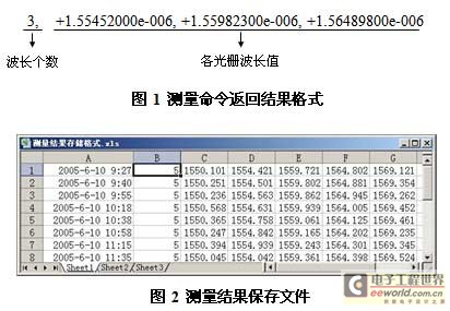

通过在LabVIEW中开发测试控制软件,可以控制光纤光栅测量仪器按预定程序自动执行测量工作。在计算机控制软件中发出远程测量命令“:MEAS:ARR:POW:WAV?”[6]后,仪器返回的结果如图1所示,其中的第一个值为返回波长的个数,后面为相应的光纤光栅反射波长值。在所有光栅传感器都完好且能返回传感数据的情况下,可以直接将测量结果保存分析。测量结果文件如图2所示,每行测量结果包括进行测量的日期、时间,峰值波长个数及各个返回峰值波长值。

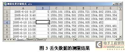

在保存的EXCEL文件中,每次测量结果存为一行,执行一次测量,存入一行数据,每列数据对应一个光栅传感器。但在实际工程应用中,由于某些因素可能使得其中某个光栅传感器没有返回传感信号,此时若将测量返回结果直接写入EXCEL文件的一行中,就会使该光栅之后的数据错位,不能对应其应该所处的列,尤其在数据量众多的情况下,更会造成测量结果的混乱,如图3所示。为解决此问题,需对每次返回的测量结果进行分析,若出现上述情况,则在无信号光栅位置数据补零。

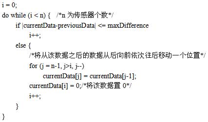

源程序文件对modifyResult函数进行实现。该函数的三个参数的含义分别是:previousData数组存放每个光纤光栅传感器的上次测量结果;maxDifference数组存放每个传感器本次测量结果与其上次测量结果允许的最大差值;currentData存放本次测量结果。对于第i个数据,如果|currentData-previousData|>maxDifference,则认为其是第i+1个传感器返回的数据,第i个传感器没有返回数据,应该在该位置补0,主要算法如下:

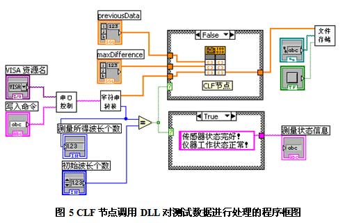

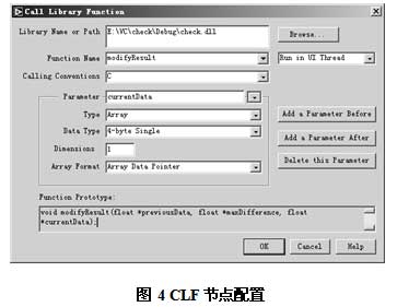

在LabVIEW中,用户对DLL的调用,可通过LabVIEW提供的调用库函数[7](Call Library Function)来实现。对CLF节点的配置情况如图4所示,在所显示的对话框中输入库文件名、所调用函数名、调用规程以及函数的返回类型、所有输入参数及其数据类型
在配置好CLF节点后,即可在LabVIEW程序中进行直接应用。图5所示为由测试仪器串口通信字符串转换→调用CLF节点处理数据→文件存储的测量结果的完整处理过程。在所有光纤光栅传感器都完好的情况下,由串口通信模块读出的结果在转换为数值型数据后可以直接存储或显示。然而若返回波长数N小于初始个数N0,则说明有传感器无返回数据,此时可以通过调用库函数CLF节点调用包含有处理函数的DLL,对返回数据进行检验处理,在无返回信号光栅相应位置补零,从而保证后续数据与其正确位置的对应,然后再进入文件存储或显示模块。
