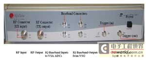

图1 硬件接口尽可能保持简单——射频输入/输出、基带输入/输出、外部触发输入/输出
这种面向系统的测试解决方案不需要像通用实验仪器那样提供许多控制按钮和开关,在面板上只有射频与基带输入输出端口(如图1所示)。应用基于PC的用户图形界面(GUI)软件系统,通过以太网卡接口,能够容易控制和操作测试系统。运行于PC上的分析软件大大降低了测试系统的成本,同时又保持了快速而全面的对信号捕捉和分析能力。

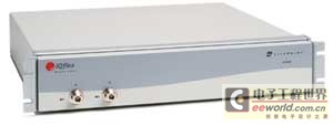

在这种情况下,我们可以采用和研发相同的测试架构,但取消了基带输入和输出端口,简化了接口设计(如图2所示)。仪器只需要射频输入和输出两个端口,测试软件只需要在数秒内快速得出“pass”或“fail”的测试结果。这种经过简化的系统具有较低的采购成本,快速的测试速度也有利于降低总体测试成本。这对于产量大、价格便宜的无线产品来说是至关重要的——目前,这样面向制造测试的仪器已经能够涵盖所有的需求。
Wi-Fi通信终端的研发与测试解决方案
图2 取消基带和简化触发接口使同样硬件构架平台 最终变成一个面向制造的低成本测试系统解决方案
