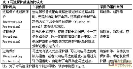

附图Fig-1,摘自CEC Part I,说明了马达主回路的一些保护措施。我们先了解一下主要的马达保护器的分类与用法,如表-1:

使用马达装入式热保护器,符合CSA标准C22.2 No.77 Motor with Inherent Overheating Protection。这些马达过热保护器如上表所列,使用时需要注意,保护器不能只响应马达的电流,还需要有适当的额定工作电压、电流值与温度预定保护值,而且热保护器需要适用于马达。标准要求的测试有Running Heating Temperature test, Locked-Rotor Temperature testand Locked-Rotor Endurance test。如果马达符合这本标准,就可以标上 “THERMALLY PROTECTED” (热保护马达)。也就是说,当马达符合整机电器的标准CSA68与马达标准CSA77,马达在正常工作额定负载(Rating),过载(Running Heating)以及堵转(Locked-Rotor)的应用条件下都符合标准要求,马达得到了过热保护。
如果马达驱动的电器装有过载保护器(Overload Protection device),就不一定需要过热保护。这种情况就须要符合CEC Part I的要求,该种过载保护器与前面所讲的过热保护器不同,它只依靠响应马达的电流来实现保护,可以单独于马达也可以附装于马达。对于脱扣电流的选择,保护器的脱扣电流与马达额定电流之比一般不超过1.15。如果选择用Fuses(熔断器)作为单独于马达的过载保护器,这种Fuse就须要用Time-delay fuse of the type(“D” Fuse)。
对于一些商用的电器,需要永久连接(Permanent Connection)到建筑物的配电线路的情况,不一定需要在电器内装有过载保护器,但必须在电器安装连接时确保配电线路提供过载保护,而且电器需要有警告语标签(CAUTION)。
对于一些特定电器,标准豁免马达过热保护器。例如,使用瞬时接触开关(Momentary Contact Switch)控制马达的电器、手持式电器和有人值守间断工作制而且内装熔断器的家用电器。另外,对于有人值守间断工作制的家用电器,如果通过堵转测试评估,亦可以豁免马达过热保护器。

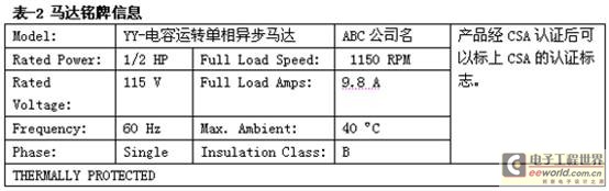

例如,某厂家生产空气压缩机,销售市场在北美(加拿大与美国),申请CSA产品安全认证以符合北美标准。这类产品适用的标准是CAN/CSA-C22.2 NO.68,其中空压机使用的马达铭牌信息摘录如下:
马达使用CSA认证的装入式热保护器,类型是自动复位马达热保护器(Motor thermal automatic reset protector)。如上述的热保护方法,适用方法(1),马达须要符合CSA标准C22.2 No.77. 以下将会举例介绍这本标准其中要求的马达堵转温度测试:
