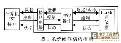

图1为系统硬件结构框图,计算机通过USB接口控制可编程逻辑器件FPGA实现对Flash存储器的块擦除、页编程、读数据等操作。
块擦除操作时,计算机通过USB接口向FPGA发送指令,FPGA接收到指令后对Flash存储器进行块擦除操作,并将状态返回计算机;页编程操作时, FPGA接收计算机并行接口发送的指令,立即对Flash存储器进行页编程操作,先写命令,再写要编程的地址,然后将数据发送到Flash存储器中;读取数据操作时,FPGA首先接收计算机发出的指令,然后对Flash存储器进行读取数据操作,先写命令,再写要读取的地址,然后开始输出数据,并将状态返回计算机并行接口。

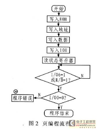

读操作较为复杂,需要XC2S50和CY7C68013协同工作。这里只给出读信号的操作过程。先写人读设置命令00H,因为读一次执行一页,所以地址的写入是2个行地址和3个列地址,之后写入读命令,在等待rb变高后就可发送re信号将数据从Flash读出。写操作过程与读操作类似,但写操作完全由 XC2S50控制,写完命令、地址后,开始写入数据,直到写满2 KB数据,最后输入页编程命令。需要注意每写完2 KB数据,Flash返回的状态信号rb所等待的时间较长,大约是140μs。图2为页编程的流程。
