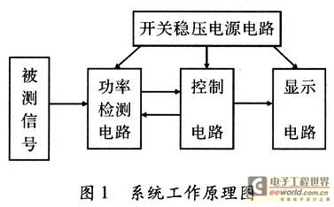

1 系统工作原理
直流电路中,有功功率反映被测电路电压电流的乘积(P=UI);在交流电路中,除了这个乘积外,还应反映其相位差余弦,即电路的功率因数cosψ,有P=UI/cosψ。对于工业生产和日常生活,准确、实时的测量电网功率是必不可少的。本系统采用开关稳压电压源,将220 V交流市电整流稳压为模拟、数字两路+5 V电源,为整个电表电路供电。采用先进的单相双向功率/电能集成芯片CS5460A。通过电流互感器检测的电流信号,通过电阻分压器输入的电压信号,可直接输入该集成芯片,在片内完成A/D转换和瞬时有功功率计算。其基本结构框图,如图1所示。

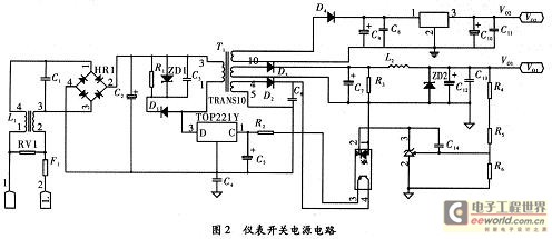

2 开关电源电路
电源是电子设备的核心部分,其质量的好坏直接影响着电子设备的可靠性,而且电子设备的故障大都来自电源,因此在设计电子设备时,电源的设计十分重要。现代电子设备使用的电源大致有线性稳压电源开关电源两大类。所谓线性稳压电源,就是其调整管工作在线性放大区。这种稳压电源的主要缺点是变换效率低,一般只有35%~60%;开关稳压电源的调整管工作在开关状态,主要的优越性就是变换效率高,可达70%~95%。此外,开关稳压电源还有功耗小、稳压范围宽、体积小、重量轻、安全可靠等优点。目前电子设备的稳压电源逐渐被开关稳压电源所取代。在本系统中,由于在检测部分要用到C55460A,为了避免干扰,需要模拟和数字两路+5 V电源,因此,在开关稳压电源部分也需要有两路+5 V电源。该部分电路原理图,如图2所示。

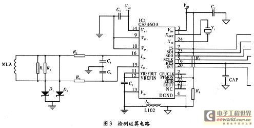

3 功率检测电路
功率检测电路是该功率表设计的主要部分。其主要功能是在单片机P89LPC916的控制下由CS5460A检测功率并输出功率值,其中X5045存放标准校正值,供单片机随时校准功率值。其电路原理图,如图3所示。检测电路中主要器件有功率互感器、CS5460A、单片机P89LPC916、X5045等。
3.1 CS5460A功能概述
CS5460A是一个包含两个△∑模一数转换器(ADC)、高速电能计算功能和一个串行接口的高度集成的△∑模一数转换器。它可以精确测量和计算有功电能、瞬时功率、IRMS和VRMS,用于研制开发单相2线或3线电表。
CS5460A可以使用低成本分流器或电流互感器测量电流,使用分压电阻或电压互感器测量电压。CS5460A具有与微控制器通讯的双向串口,芯片的脉冲输出频率与有功能量成正比。CS5460A具有方便的片上AC/DC系统校准功能。“自引导”的特点使CS5460A能独立工作,系统上电后自动初始化。在自引导模式中,CC5460A从一个外部EEPROM中读取校准数据和启动指令。使用该模式时,CS5460A工作时不需要外加微控制器,因此当电表用于大批量住宅电能测量时,可降低电表的成本。
CS5460A是具有有功功率计算引擎的CMOS单片功率测量芯片,它包含了两个增益可编程放大器、两个△∑调制器、两个高速滤波器,具有系统校准和有效值/功率计算功能,以提供瞬时电压/电流/功率数据采样及有功能量、IRMS、VRMS的周期计算结果。为适应低价测量应用,CS5460A也能在给定引脚上输出脉冲串,输出的脉冲数与有功能量寄存器数值成正比。CS5460A专为功率测量进行了优化,它适合与分流器或电流互感器相连来测量电流;与分压电阻或电压互感器相连来测量电压。为适应不同电平的输入电压,电流通道集成有一个增益可编程放大器(PGA),使输入电平满量程可选择为±250 mVRMS或±50 mVRMS。电压通道的PGA可适应±250 mV的输入电压范围。对于VA+和VA-两端接单+5 V电源的情况,两个通道的差模输入引脚间所加的共模+信号电压为-0.25~+5 V。另外,设计时可以在某一个通道或两个通道实现双端差模输入,此时输入信号的共模电压加在AGND上。CS5460A每通道都有一个高速数字滤波,将两个△∑调制器的输出衰减10倍并积分。滤波器以(MCLK/K)/1 024的字输出速率(OWR)输出24位数据。为了方便与外部微控制器通讯,CS5460A集成有一个简单的三线串行接口,该串口与SPITM和Micro WireTM标准兼容。串口的串行时钟(SCLK)和RESET引脚内包含一个施密特触发器,允许使用上升速度较慢的信号。
