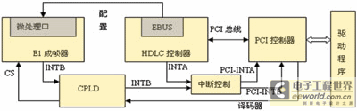

按照NGN网络测试仪的总体设计方案,NO.7信令采集卡在测试仪中是以PCI插槽板卡存在的。NO.7信令通过带有高阻适配器的E1数据采集线从网络上被提取后就送到成帧器芯片IDT82P2284中,数据经过IDT82P2284处理后来到了CN8478的串口,在CN8478中形成的HDLC帧被送到上层软件进行协议分析处理。本卡可以实现16路监测、4路仿真。

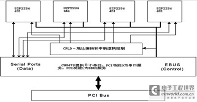

NO.7信令采集卡在硬件上主要由以下单元组成:HDLC逻辑层MUSYCC(CN8478)、物理层E1成帧器(IDT82P2284)、CPLD逻辑控制器、RJ45网络接口、高阻适配器等。本采集卡的硬件设计框图如图2所示。
图2 NO.7信令采集卡硬件框图

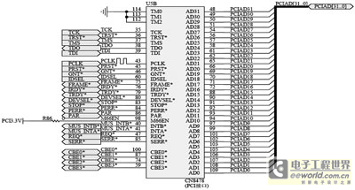

CN8478是一个PCI多功能设备,它包括了以下几个部分:一个主接口Host Interface、8个串口Serial Interface、1个扩展总线口Expansion Bus Interface(EBUS)、一个边界扫描口Boundary Scan and Test Access。其中,主接口又由四个部分组成:设备配置寄存器、PCI功能0的配置空间、PCI功能1的配置空间、PCI接口。串口也有四个组成部分:中断控制器、DMAC、位级处理器BLP、接收和发送端口。主接口主要提供CN8478与PC之间的接口,完成设备寄存器配置和PCI功能区配置区间的读写,串口主要完成主接口和IDT82P2284的数据传递,同时根据需要产生中断,并报知PC;EBUS接口通过内置的MPU(微处理器单元)主要完成外围设备的扩展,这里用来对IDT82P2284的寄存器读写以实现对其进行控制;边界扫描在此系统中不用。图3为CN8478的PCI接口设计原理图。
