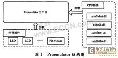

Proemulator是一个源码开放的通用模拟器架构,能在宿主机上以纯软件方式模拟各种硬件设备(包括CPU、输入/输出设备等),也可以模拟由这些设备组成的单片机或嵌入式系统。它基于插件机制,主程序提供整个构架,包括运行环境的建立、代码的装载和运行时内存、寄存器、端口的查看界面等,而插件负责模拟不同硬件设备的行为和特性,并抽象成一个统一的接口提供给主程序调用。通过这个机制,模拟新的设备变得更为容易。Proemutator提供多种CPU插件与若干种片内与片外外设,结构图如图1所示。

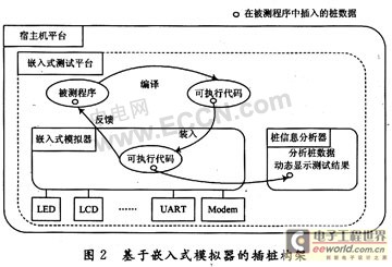

嵌入式测试平台建立在嵌入式模拟器之上,测试过程中首先对被测程序进行插桩,桩节点在程序运行过程中能同步的,即时地向桩信息分析器输出预设的桩信息。分析器能实时接收装数据,并进行分析,从而得出整个被测程序运行过程中的覆盖率和分支情况。基于嵌入式模拟器的插桩构架如图2所示。

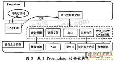

Proemulator源码完全开放,提供了UART插件,对外设的模拟可以简化为对端口寄存器的模拟,当程序访问相应的端口时,触发其对应外设的动作。UART内部包括控制口和数据口。向控制口写入工作方式控制字后,访问数据口数据能触发事件。在被测程序中进行插桩初始化,设定UART工作方式,在需要插桩的位置将桩数据写入UART数据端口,然后在UART插件中将写入数据端口的桩信息使用Windows进程通信机制输出。
Proemulator提供了多种串行数据重定位的方式来将模拟器内部的数据信息发送至外部,包括控制台、磁盘文件、命名管道和串口。其中命名管道是一种较好的方式,只需编写自己的管道接收器,就能实时地接收管道发送出来的桩数据,使用串口也比较方便。还能在Proemulator中加入共享内存,或者发送WMCOPYDATA消息,基于Proemulator的插桩构架如图3所示。

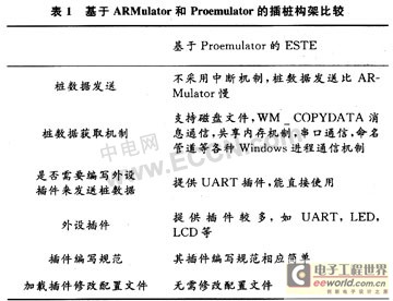

本文实现了基于Proemulator的桩数据的发送与获取,并进行了分析,见表1。
