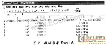

1.3  单结晶体管测试数据的后处理
采用Multisim 10提供的后处理功能与直流扫描功能相配合,将采集的实验数据输出到Excel电子表格中,如图2所示。在Excel表中,X-Trace栏显示的是变化的V2电压值;Y-Trace显示的是不同V2电压下,I(V2)的电流值和V(4)的电压值,因为每个点均有横坐标与纵坐标的值,所以会出现多次的X-Trace栏。至此,由Multisim10进行的数据采集工作已经结束。

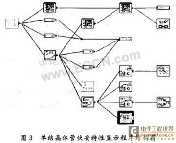

LabVIEW程序设计具有结构化和层次化的特征。通过采用模块化的设计方法,一个应用程序可以分为许多个相对独立的模块,每个模块实现特定的功能。通过对模块的不同管理和组合,可以完成各种复杂VI的程序设计。当程序规模较大,或有多个相同的处理模块时,用户可以为这些模块设计一个子程序,即子VI。子VI类似于传统文本语言的子程序,它可以被多次调用,而不用重新编写代码,这使得设计复杂的重复性动作变得更加容易,应用程序的维护更加简单。创建应用程序时,通常从顶层VI开始,为应用程序定义输入和输出,然后构建子VI,完成对流过框图数据流的必要操作。数据显示程序的设计层次如图3所示,图中自创文件主要有三个,低层文件SN TRAN、中层文件SM、高层文件UTJ VI。
2.1.1  数据显示程序结构中子程序介绍
SN TRAN子程序功能:字符串转换子程序,读取含有以逗号、换行或其他非数字字符分隔的数字ASCII字符串,并将其转换为一个数组,采用该子程序可以将Multisim 10中采集的数据转换成LabVIEW中可以读取的数据,其程序框图如图4所示。
