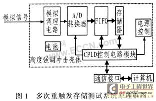

图1为多次重触发存储测试系统原理框图,其工作原理:被测信号经传感器变为电信号后,输入至模拟调理电路,再经放大滤波后输入至A/D转换器,将模拟信号转换为数字信号,然后经过FIFO传输给存储器,计算机通过通信接口读取数据。其中,该存储测试系统的A/D转换器的转换和读时钟、FIFO及存储器的读写时钟、推地址时钟均由CPLD控制产生。
2.2 负延迟的实现
    动态信息存储要求真实有效地记录有用信号,根据被测信号特点,需记录下触发前信号在极短时间内的数据,这就要使用负延迟技术。负延迟也称为提前传输,即将触发信号的触发采集时刻提前一段时间作为传输数据的起始点。该系统设计采用FIFO存储器实现负延负延迟。触发信号未到来时,A/D转换器输出的数据不断写入FIFO存储器中,A/D转换器转换的数据不断刷新FIFO存储器的内容。一旦触发信号到来,数据则开始从FIFO写入存储器。

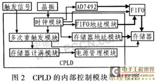

基于CPLD的多次重触发存储测试系统主要由A/D转换器、存储器、FIFO和控制器CPLD等组成,其中CPLD控制电路由时钟、多次重触发、FIFO地址发生、存储器地址发生、存储器计满,电源管理和计算机通信等模块组成,如图2所示。
3.1 控制电路各模块功能
 (1)电源管理模块 该模块主要控制系统功耗。当系统处于休眠状态时,只有Vcc对CPLD供电;当系统进入正常工作状态时,Vcc,VDD和VEE同时供电,晶振工作,当采样结束,系统关闭VEE,模拟部分进入休眠状态,晶振停止工作。该模块能够满足系统低功耗要求。
(2)时钟模块 晶振提供的4 MHz信号经4个二分频器,分别得到2 MHz、1 MHz、500 kHz和250 kHz的时钟信号,由这些信号组合得到A/D转换器的采样信号convst、FIFO的写信号、A/D转换器的读信号ffwr_adread以及FIFO的推地址信号ff_dz,均为250 kHz。
(3)多次重触发模块 当外界多次重触发信号m_tri到来后。经D触发器产生的open信号变为高电平,计数器开始计数时钟信号ff_dz,每计8 KB后停止计数,并产生清零信号clr对open信号清零,等待下次触发信号。由时钟信号ff_dz和open信号控制产生的时钟信号clkl作为写存储器时的推地址信号和写信号,open信号取反后接至存储器使能端。
(4)FIFO地址发生模块CPLD对FIFO的地址控制由时钟模块ff_dz信号产生,在时钟信号ff_dz的下降沿开始推FIFO地址。
