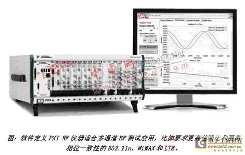

使用NI的LabVIEW和PXI射频信号发生器和分析仪,工程师可以产生和分析多通道相位一致射频信号 (图)。像四通道PXIe-5663E VSA和四通道PXIe-5673 VSG等仪器,可以实现小于0.1°的通道至通道抖动。另外,由于这两种仪器在每个通道间共享公共本振,因此所有测量结果都不含不相关的通道至通道相位噪声。

满足多通道射频测试需求,比如MIMO标准和波束成形与直接发现应用,对现有仪器技术来说是一个越来越大的测试挑战。幸运的是,NI公司基于LabVIEW和 PXI的软件定义仪器非常适合这些应用,因为这些仪器可以提供高数据带宽、软件定义灵活性和多射频信号的精密相位一致性。
