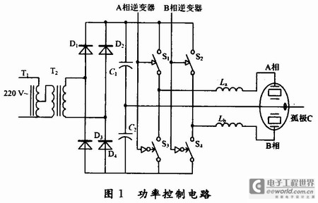

1 功率控制电路
如图1所示,加于USM的A、B两相交流信号是由FPGA产生的四路脉冲信号控制MOS管开关对整流滤波后直流电进行通断控制,在图1所示H桥逆变器的作用下,将直流电逆变为与逆变器开关频率相同的矩形波交流电,经串联电感平滑,就得到了USM所需的两相高频类正弦波信号。该信号可由主回路的调压器调节幅值,A、B两相的相位差取决于H桥两侧闸门驱动信号的相位差,即闸门S1与S2(或S3与S4)驱动信号的相位差。同侧桥臂不能同时导通,以避免大电流通过MOS开关管而损坏开关管,理论上同侧的两个控制信号应该相位互补,实现推挽输出,考虑到开关器件的延时特性,该信号开启闸门时要有一定的延时,即死区时间。鉴于以上分析及USM性能测试的需求,闸门控制信号应具有频率、相位、死区时间均可调的占空比大于50%的PWM高频波。
