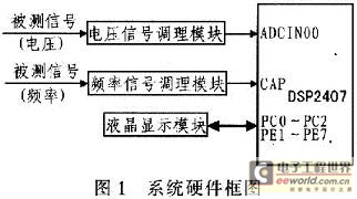

  系统的硬件框图由4部分组成:电压信号调理模块、频率信号调理模块、DSP2407最小系统和液晶显示模块,系统硬件框图如图1所示。被测信号(电压信号)经信号调理模块降压滤波后,接至DSP的ADCIN00端进行信号采集与A/D转换,而被测信号(频率信号)经信号调理模块降压、滤波且转化为同频方波后,接至DSP的CAP端进行捕获。DSP2407是整个系统的核心,其功能则是接收A/D端和捕获CAP端的信号,对其进行分析计算,最后对数据进行存储显示。

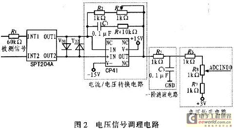

  被测信号电压为-115~115V,而DSP的输入要求则是0~3.3 V,因此需对被测电压信号进行调理。被测电压信号经降压、滤波等处理后,才能进入DSP进行A/D转换。电压信号调理电路如图2所示。
  图2中电压传感器选用的是精密电压互感器SPT204A,输入额定电流为2 mA,额定输出电流也为2 mA。电压互感器的输入端需调节R1使输入电流为2 mA,而互感器的输出端是电流/电压转换电路,调节反馈电阻R2与R3可得所需电压。2个反接二极管起保护放大器的作用。该互感器的特点是电磁隔离、精度高、无漂移,而且对干扰具有很好的抑制作用。滤波部分为一阶低通滤波器,目的是消除对系统影响较大的高频信号。被测信号经电压互感器调理后,转化成-3~3 V的电压信号,而DSP2407自带的A/D转换器是单极性的,因此在互感器电路后接电压抬升电路,进一步调整电压信号,将其转化为0~3 V的电压信号后,再进行A/D转换。

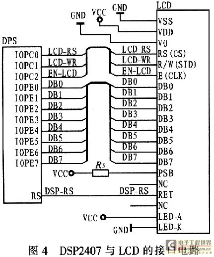

  DSP2407与LED之间的接口电路如图4所示。其中DSP的IOPE0~IOPE7用作数据接口,与LCD模块的数据线DB0~DB7相连,完成与LCD间的数据传送;IOPC0与RS(CS)相连,为指令/数据选择位,H为数据选择位,L为指令选择位;IOPC1与R/W脚相连,为读/写选择位,H为写信号,L为读信号;IOPC2与E相连,工作状态使能;RET是液晶显示模块的复位端,直接连接到DSP的复位引脚RS,当系统复位时,LCD同时复位;VDD接+3.3 V输入电源。 [page]

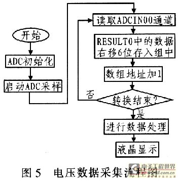

  电压数据采集是直接通过TMS320LF2407自带的模数转换模块(ADC)实现的。首先对ADC进行初始化,确定ADC通道的级联方式,采样时间窗口预定标,转换时钟预定标等。然后启动ADC采样,对电压信号进行采集,采样8次。由于得到的数据被默认存储到ADC转换结果寄存器(RES-ULT0~7)的高10位中,因此定义1个数组,将RESULT n中的值经过移位还原后存储到相应的数组中。A/D转换结束后,则转入中断服务程序,对采样得到的数据进行分析和处理。电压信号数据采集子程序的流程图如图5所示。

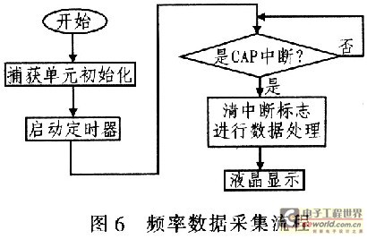

  交流电压频率的采集是通过DSP2407的捕获引脚,对频率信号调理模块输出的方波上升沿时的时钟进行捕获得到的,然后在频率采集信号数据处理部分根据相邻时钟差值求出其对应的频率值。频率信号数据采集子程序流程如图6所示。
