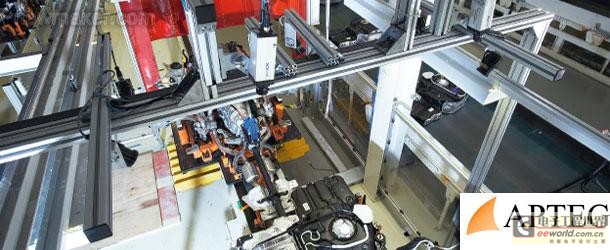

APTEG mbH公司为工业汽车领域提供创新的产品、系统和完善的解决方案。汽车工厂的工作人员选择SICK的Inspector I20视觉传感器就可以解决识别、区分、检测等不同需求的任务。这个坚固小巧的传感器可依不同的功能提供精准检测能力。例如:当Inspector I20视觉传感器进行挡泥板质量检测时,视觉传感器将检测塑料是否正确组装在低冲击避震器上。而若是测试车前灯系统时,必须先确定车灯有无,其次透过像素计算功能来取得不同的灰阶值。两种不同的车型其轮轴支座的需求也皆不相同;当Inspector智能型视觉传感器从工厂的控制端接收到在组装在线的轮框及检测项目的信息时,将会立即地在指定的测量区域内检测轮框,并与预先设定好的良品信息进行比对,并将其结果传回控制端。
newmaker.com
在APTEG整合系统的测试站中检测汽车后轴装置及现有的车轴弹簧、避震器轴承、垫片垫圈、油箱、导油管的正确位置。而这个测试站是由两个SICK的IVC-2D智能型影像传感器构成。他们分别检测不同的组件存在有无、安装与否、散布状况或是否整齐排列。SICK的IVC-2D智能型影像传感器可透过专门的IVC-Stidio软件轻松的进行程序化编写,其易上手的特色,让人赞赏不已。
