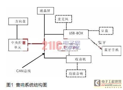

  该产品是一个集成USB音频播放、蓝牙免提、蓝牙音频流播放等功能于一体的汽车电控单元(以下以USB-BOX来表示),通过CAN总线与车内音响系统组合为一体,实现播放普通U盘内音乐文件(MP3、WAV、WMA等),同时可以通过蓝牙功能实现免提接听、拨打电话及播放流媒体音乐等[1]。音响系统包括液晶屏、收音机、方向盘和USB-BOX,其中液晶屏用于实现歌曲文件信息、电话相关信息以及电话本的显示等功能,收音机实现CD音乐播放及控制等功能,收音机和方向盘上带有按键控制接口,实现对USB-BOX的音乐控制和免提操作,系统结构如图1所示。
  在这个CAN网络汽车音响系统中,收音机和方向盘CAN节点提供人机操作接口控制USB-BOX,而USB音乐播放和蓝牙免提功能相关的液晶屏显示页面则由USB-BOX来控制。USB-BOX的程序设计采用基于有限状态自动机的软件架构,将整个控制流按照功能分解为若干并发的子状态机,每个状态机被实现为一个任务,在子状态机中将该功能实现的过程节点做为子状态,以过程的推进作为状态机的跳转,这样使得整个系统构架清晰,简化了实现,便于系统调试和后续功能扩展[2]。
  在状态机的实现中,关键跳转条件是CAN帧和蓝牙信号,CAN帧方面主要是标识符的管理,标识符是指当前液晶屏应该显示什么样的页面,提供什么样的显示信息和导航选择,在该页面下收音机和方向盘按键操作对应哪些控制命令,可以实现哪些选择性的操作(选择、退出、向上向下导航、向前向后导航)[3],由USB-BOX和收音机共同管理。而蓝牙信号涉及到不同手机在同一功能上的不同差异,信息组合不完整,次序不固定,这就会带来一定的兼容性问题[5]。下面以电管理为例描述一下状态机的设计。
    首先根据整个来电管理的过程设计Ready、IncomingCallEstablish、ActiveCall三个状态,USB-BOX默认起始状态为Ready,当手机来电时,手机把蓝牙信号CALL_SETUP_IND(呼叫过程提示)、RING_IND(来电响铃提示)和CALLER_ID_IND(来电号码)等来电信息传给USB-BOX,USB-BOX进入IncomingCallEstablish状态,通过CAN帧将响铃提示信息发送给管理功放音响的收音机,把来电号码发送给液晶屏,这时收音机播放铃声,同时液晶屏上弹出显示页面,包括该电话号码,并提供是否接听的两个可导航选项,这个页面的标识符便是来电管理标识符。这时可以利用收音机上的导航按键选择是否接听,在导航到接听按键上按下选择键时,收音机会把接听来电命令发送给USB-BOX,USB-BOX通过蓝牙信号把接听来电命令发给手机,手机接听来电,通话建立后手机把蓝牙信号CALL_IND=1(呼叫建立)发送给USB-BOX,USB-BOX进入ActiveCall状态,在该状态下,在收音机上按下选择键时,USB-BOX接收到该按键操作命令,发送CAN帧给液晶屏,弹出一个可导航页面,包括挂断、保持选项,选择挂断,收音机把挂断命令通过CAN帧发送给USB-BOX,USB-BOX通过蓝牙信号发送给手机挂断电话,挂断后手机把蓝牙信号CALL_IND=0(通话结束)发送给USB-BOX,USB-BOX进入Ready状态,同时通过CAN帧把通话结束发送给液晶屏和收音机。

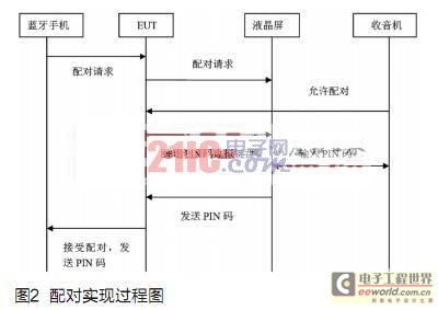

  而EUT配对过程的实现(图2)是一个典型的采用CAN总线及蓝牙技术综合实现的功能,首先EUT将来自蓝牙手机的配对请求通过CAN总线发送到液晶屏上显示,然后利用收音机上的按键允许配对,通过CAN总线发送给EUT,EUT接着把弹出PIN码虚拟键盘请求发送到液晶屏上,接着在液晶屏上的虚拟键盘上通过收音机上的按键输入PIN码,然后通过CAN总线把PIN码发送到EUT上,EUT接受蓝牙手机配对,发送PIN码完成配对。
  在这里约定一个统一的PIN码,只需要在测试工装上实现蓝牙配对、接收EUT通过CAN总线发送的配对请求、通过CAN总线发送允许配对命令及发送PIN码到EUT的功能即可完成对EUT配对功能的测试。如果测试台上EUT蓝牙特性OK,便可以顺利完成配对操作,如果该EUT的信号强度没有满足要求,而通过搜索最强信号强度得到的蓝牙地址是另外一个EUT的话,由于测试工装跟另外一台工装测试台上的EUT不存在CAN总线连接,所以无法接收配对请求,在这里设定一个超时时间,便可以得出EUT测试不OK的结论。
