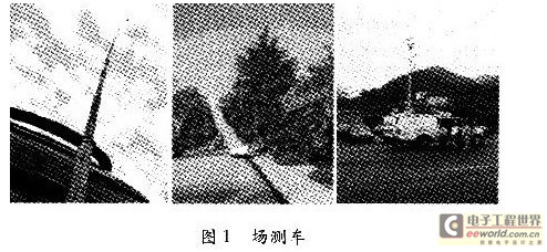

  2.2 场测仪器
  场测仪器是架在车上,在车上竖一个电线杆,离地10 m处安置一个接收天线,再附加一些接收机、*器、测量仪等设备。天线接收到的信号送入车内,如图1所示。
  场测工具的设计分为两种,一种是强制的,是场测过程中必须用到的设备,另一种是可选的,用于帮助测试者进行判断。
