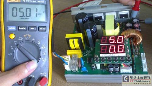

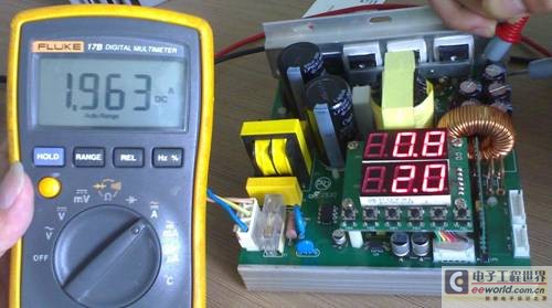

功能演示版本已经完成。0~36V连续可调步进0.1V 误差 -0.03V 0~12A恒流可调 步进0.1A 误差 -0.1A  (演示版本是10位精度的)。
现在10位、12位精度的控制系统已经完成!可以用来改装现有大、小功率模拟开关电源,可轻松实现灵活的数字通信、人机界面和可编程控制。
图是刚完成的12位精度控制系统

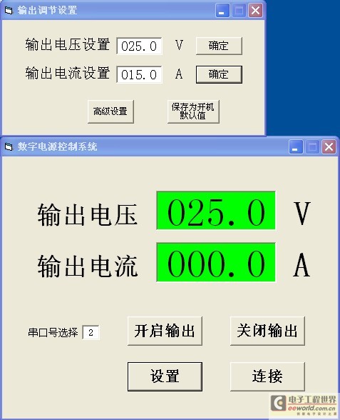

电脑控制端界面
开启输出控
电压、电流设置端界面

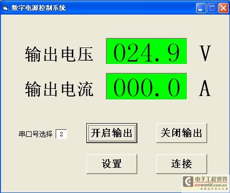

关闭控制后的界面

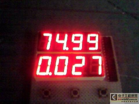

恒流和恒压模式下的实际测量
