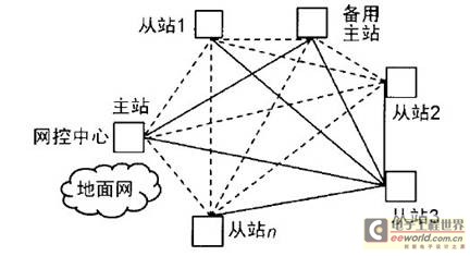

以MF TDMA 方式组网应用时,主站发送TDMA参考信号并作为全网各站的时间参考基准、一个备份主站用于主站出现故障时接替主站的工作。一般业务站以主站为参考,并按照主站下发的时隙表在分配给本站的时隙内发送信息。卫星通信网络的实现模型如图1 所示。
图1 卫星网络半实物仿真网络的架构
网络运行中帧同步设计、呼叫业务量的调整、射频链路功率调整等设计方法是网络高效运行的关键技术。为此建立如下测试模型和测试流程。
