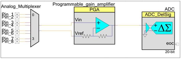

一些微控制器比如赛普拉斯的PSoC(可编程片上系统)相当适合于这样的应用(运行时需配置)。PSoC是可编程的,可以增加差分模拟多路复用器,PGA(用于信号放大),Delta-Sigma ADC(可以设置为单端或差分)、定时器和许多其他组件,使用PSoC需要很少额外的硬件。图3所示为一个多通道电流测量的例子。
图3:多通道电流测量系统
多路复用器可配置为最多32通道,可编程增益放大器可以提供50倍增益,ADC是一个delta sigma ADC,它可工作在单端或差分输入模式,可配置为8到20位分辨率。
多路复用器可以有单端或差分输入两种选择,这有助于模拟工程师的传感器应用选择。模拟多路复用器具备“先开后合”的特性,在连接新输入之前会完全断开电流输入,这也避免了板上干扰。
