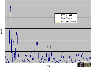

其次,大多数调制信号(只有如 GSM 中使用的 GMSK 等调制方案除外)均是对振幅进行调制,其产生比最大功率要低的平均功率。为了对比方便,CW 信号的功率恒定。图 1 显示了存在的差异,其表明了调制长期演进 (LTE) 信号的功率与时间的对比关系。平均功率约为最大功率的 7%,即比最大功率低 11 dB。
图 1 调制 LTE 信号的功率与时间的对比关系

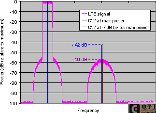

大多数器件中,谐波失真结果随信号功率增加而增加。例如,信号功率每增加 1dB,三阶谐波结果便增加 3dB。因此,相比较低平均功率的调制信号,最大功率的 CW 信号具有更加明显的失真。图 2 描述了这种情况,其将最大功率的 CW 信号三阶谐波失真同调制 LTE 信号进行了对比。所用失真模型是一个简单的多项式:
Vout = Vin + coeff*Vin3
其中,谐波失真系数 coeff 为任意选取,旨在说明巨大的失真量。
CW 信号生成 CW 信号以下三阶失真结果 42 dB,而 LTE 信号生成 LTE 信号以下三阶失真结果 56 dB。请注意,图 2 所示功率已被标准化为每个信号的最大功率。
图 2 谐波失真 CW 和调制 LTE 信号
因此,使用最大功率 CW 信号来估算我们理论器件中调制 LTE 信号的谐波失真将 LTE 信号失真高估算了 14 dB。
什么是更精确的 CW 测试呢?一次 CW 测试永远都无法捕获完全一样的调制信号效果,而调制信号失真取决于信号功率的统计分布。在我们的例子中,一个最大功率以下 –7 dB的 CW 信号会产生与 LTE 信号相同的三次谐波失真水平(请参见图 2)。由于调制 LTE 信号的平均功率为最大功率或者峰值功率以下 ~11 dB,这相当于将 CW 信号功率设置为调制信号平均功率以上 4 dB。
对调制信号性能进行更精确评估的一个快速法则是使用调制信号峰值功率与平均功率的 dB 比,然后设置 CW 功率为最大功率以下 2/3。例如,如果调制信号 PAR 为 6dB,则应将 CW 信号设置为最大功率以下 -4 dB,然后测得相对于信号功率的谐波失真。这种法则对各种调制信号类型(例如:OFDM、WCDMA 和 QAM 等)都很有效。
