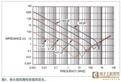

电容应采用多层堆叠式的瓷片电容,因为它能更好地去耦高频噪声。电解电容、纸电容以及塑料薄膜电容都有两片金属箔。金属箔由一片电介质分隔开,这三部分构成一个卷状物。这种结构有自身的电感;因此,当频率高于数兆赫兹时,它更类似于一只电感,而不是电容。图4显示了各种堆叠式瓷片电容值对电源的阻抗。
