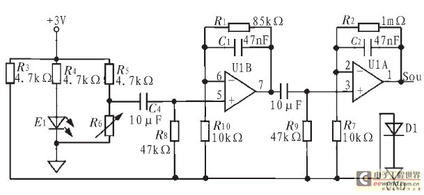

2.1 采集与放大电路设计
人体血液中的氧合血红蛋白(HbO2)和没被氧合还原血红蛋白(Hb)对于不同波长光的吸收系数是不同的。在波长600~700nm的红光范围内,Hb的吸收系数比HbO2的大,而在波长800~1 000 nm的红外光范围内,Hb的吸收系数比HbO2的小,在805 nm处两者相同,在红光660nm和红外光940nm处吸收系数差异较大,目前,均采用该波长附近的红光和红外光进行双谱定量分析检测,并且在红光660 nm和红外光940nm附近,Hb和HbO2的吸收系数变化曲线都比较平坦,受二极管发光波长误差影响也较小,所以系统采用940 nm光源进行脉搏波的检测。采集及放大电路如图2所示。
图2 采集及放大电路
光电传感器拾取的脉搏信号十分徽弱,仅为毫伏量级,所以要求前置放大电路满足下述要求:1)高输入阻抗。光电信号是不稳定的内阻变化的微弱信号,为了减少信号源内阻的影响,必须提高放大器输入阻抗,所以要求放大器具有高的输入阻抗;2)低噪声、低漂移。可以减小信号源的影响,增强信号的拾取能力,使输出稳定。R6为光敏电阻,用于接收来自红外管发射的脉搏信号。正常人体脉搏信号频率约在0.3~3.33Hz之间,电路中C4与R8、C3与R9分别构成RC高通滤波器,高通截止频率为约为0.33Hz,C2与R2构成低通滤波器截止频率约为3.4Hz,将有效频率范围外的工频干扰和其他高频干扰滤除。放大器采用LM358,其内部包括有两个独立的、高增益、内部频率补偿的双运算放大器,适合于电源电压范围很宽的单电源使用,也适用于双电源工作模式,在推荐的工作条件下,电源电流与电源电压无关。它的使用范围包括传感放大器、直流增益模块和其他所有可用单电源供电的使用运算放大器的场合。第一级运算放大器从LM358的第5脚输入微弱脉搏信号,在其第7脚获取放大信号,根据运算放大器公式计算可知一级放大8.5倍,然后通过0.3 Hz的高通滤波器,消除第一级放大产生的噪声,进入二级放大,可以计算出二缓放大100倍,因此获取850倍的放大能力,获取到3 V之内的脉搏波信号,且其处于放大而不是截止状态。

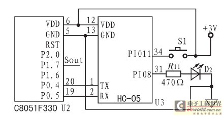

2.2 主控电路和蓝牙模块电路设计
主控芯片采用PDIP-20封装的C8051F330单片机,易于焊接,其使用Silicon Labs的专利CIP-51微控制器内核。CIP-51与MCS-51TM指令集完全兼容,可以使用标准803x/805x的汇编器和编译器进行软件开发。CIP-51内核具有标准8052的所有外设部件,包括4个16位计数器/定时器、一个具有增强波特率配置的全双工UART、一个增强型SPI端口、768字节内部RAM、128字节特殊功能寄存器(SFR)地址空间,仅使用简单的外部电路便可以搭建系统。
HC-05模块采用的是CSR BC417143B蓝牙芯片,同时内置8 M Flash.具有两种工作模式:命令响应工作模式和自动连接工作模式,在自动连接工作模式下模块又可分为主(MASTER)、从(Slave)和回环(Loopback)3种工作角色。当模块处于自动连接工作模式时,将自动根据事先设定的方式连接的数据传输;当模块处于命令响应工作模式时能执行AT命令。通过控制模块外部引脚(PIO11)输入电平,可以实现模块工作状态的动态转换。
这里使用其P0.4与P0.5口作为UART传输口,与蓝牙模块的UART口通信。
Sout为经过采集和放大电路输出的脉搏信号,输入到C8051F330的P1.7进行A/D转换,C8051F330与HC05的UART口对接,将采样和滤波以后的信号传输给蓝牙模块。开关S1用于蓝牙模块复位,二极管D2用于显示蓝牙模块状态。当没有数据传输时D2熄灭,当有数据传输时D2闪烁。电路如图3所示。
