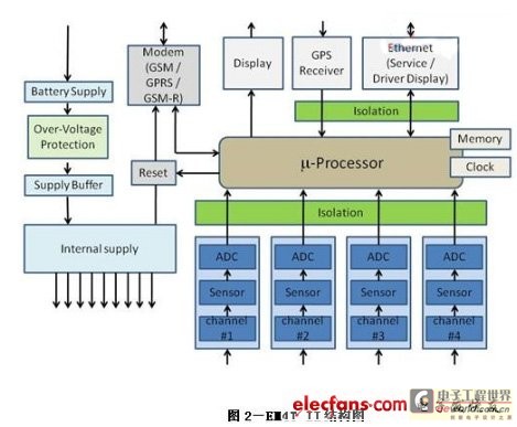

  图2显示的LEM EM4T II( 牵引能量表II)是如何实现EMF的很好例证。EM4T II从 CMF和VMF获取读数,也能连接到GPS 装置允许绘制带有位置数据负载曲线。GPS接口同样提供了高度准确的时钟信号用于时间冲压负载信息。
  可以利用串行接口从EM4T II读取数据。从EM4T II内的数据处理系统中将数据提取出来然后通过通信网络传输到地面系统。EM4T II可以配置第2个接口,确保系统符合任何铁路运营商的特定要求。
