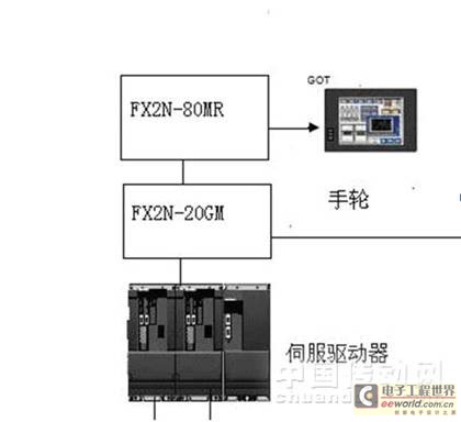

  2.控制系统的基本配置
  2.1控制系统的构成:
  根据“多点定位测试仪”的技术要求,经过综合分析,决定其控制系统的构成如图1:
  2.2控制系统各部分的功能
  ①以FX2N-20GM2轴定位单元+MR-J2S3伺服系统为核心构成运动定位系统。FX2N-20GM2轴定位单元可以控制2伺服轴做插补运行或独立运行。
  ②FX2N-20GM2轴定位单元可以连接手轮实现手动精确定位。
  ③主控系统采用FX2N-80MR,该控制器主要控制“多点定位测试仪”的输入输出信号,并且作为与触摸屏(以下简称GOT)的链接界面。同时用PLC与定位控制单元FX2N-20GM通信,实现对定位单元FX2N-20GM的控制。
  ④用GOT做操作界面,在GOT上可以实现对“定位距离”,“定位速度”的设置。同时可以对“定位位置”进行选择。可以任意设定“循环次数”。
