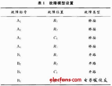

  在PSPICE中用以7404与共集电极放大电路组成的混合电路进行故障模型的研究,其电路模型如图3所示。通过灵敏度分析可知R1,R2,R5,C1对于电路的影响较大。在电路中设置4个桥接故障、4个开路故障,如表1所示。虽然生产过程中导致电路缺陷各式各样,但根据各种缺陷的失效机理,可以采用各种各样的故障模型来等效。本文对于桥接故障,采用在桥接点之间连接一个电阻建立故障模型,阻值分别取10 Ω,1 kΩ和1 MΩ来对应相对小、近似相等、相对大。而对于开路故障,采用在开路点接入10 MΩ点电阻来建立故障模型。
  3.1 IDDQ在混合电路故障检测中的应用
  在PSPICE中对各个故障模型进行仿真,可以很容易得出静态电流值。IDDQ对于混合电路的桥接故障可以很明显地看出漏电流的区别,但是它却检测不出开路故障。
