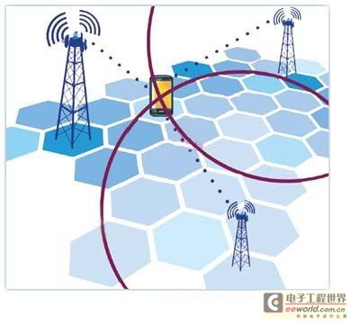

3GPP LTE Release 9规范定义了3种手机定位技术:ECID、A-GNSS和OTDOA.相对来说,OTDOA是一个比较新的技术,它不需要使用GNSS信号,而是利用类似于GNSS的定位原理,通过测量两个或更多的基站参考信号(RS)的到达时间差(RSTD),在已知基站位置的情况下计算出手机所在位置(图1)。
实际上,在WCDMA中就已经有了OTDOA,但是WCDMA并不是一个同步系统。各基站之间的时钟误差导致部署OTDOA需要高昂的成本,因而无法商用。LTE由于是同步系统,有利于OTDOA的使用。由于OTDOA不依赖于GNSS信号,弥补了GNSS在室内无法定位的缺陷,OTDOA成为了GNSS之外各运营商另一个强制要求的LTE定位技术。
图1:OTDOA定位。
