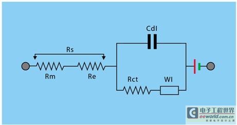

LEM开发了一种更成熟的算法,这种算法可以尽早检测出正在衰减的单个电池的性能。该成果是一种非常可靠的测试方法,它能彻底穿透单个电池的能 量层,确保最大程度的可靠性。它以俗称的Randles等效电路为基础,将电化学电池表现为一个由电学元件组成的电路网,每个电学元件都与构成单个电池的 一个物理因素相关。(参见图板)
图2 电化学电池的Randles等效电路。
