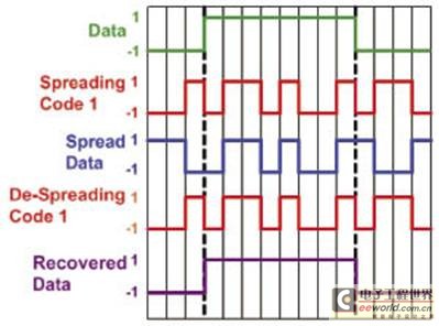

图1(a)展示了数据传输与数据还原时的波形,此处–1=逻辑0,+1=逻辑1。前三个曲线表示传输过程。曲线1表示用户基线数据,曲线2表示分配给每一用户位的8位扩频码,曲线3表示曲线2在曲线1处“碎化”后得到的扩展信号。曲线3表示传送的信号。
图1(a) 通过扩频码1传送用户数据,接收端用相同代码产生交叉关联时还原(标记为解扩码1)
接收端利用相同的扩解码(曲线4)结合传送信号来恢复信道数据,由此标记为“解扩码1”。曲线5表示恢复后的用户数据。这一过程即为“解扩”,在数学上与解扩码构成传送扩频码交叉关联。交叉关联在第3页“正交性”部分作出阐述,但概括起来,即使扩频码与解扩码增加异或非门功能。

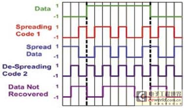

图1(b)表示将传送的扩展信号与不同的扩解码结合后的结果。前三个跟踪曲线表示与图1(a)相同的传送过程。不同的是,接收端用标记为“解扩码2”的另一解扩码时,数据未恢复(曲线4与5)。
图1(b) 通过扩频码1传送用户数据,接收端用解扩码2产生交叉关联时不恢复

按照这些规则,我们将检验扩频码1和2作为示例。
按照规则逐条验证:
(1)交叉关联=0
两个数字序列的交叉关联性是二者相似度的尺度。R(A.B)表示为序列位的乘积之和。
假设A为图1(a)中的扩频码1,B为图1(b)中的扩解码2,如下所示:
A={-1, 1, 1, -1, 1, -1, -1, 1}
B={1, -1, 1, -1, 1, -1, 1, -1}
R(A.B)={(-1x1)+(1x –1)+(1x1)+(-1x1)+(1x1)+(-1x–1)+(-1x1)+(1x–1)}={0}

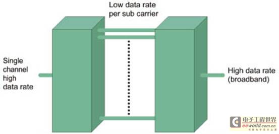

OFDM主要涉及的概念是信号载体部分从单个高速率数据信号到多个并行低速率信号之间的转换。图2表示单个信道被分成多个并行的子信道,每个子信道的子载波频率不同。这种与窄带子载波间隔紧密的宽带频谱即为传输信号。间隔紧密提高了系统频谱效率
图2 OFDM信号产生过程图示
子载波数据速率低,因而发送符号较长,同时可增加保护间隔。这使得OFDM可应对信道挑战性要求,如多径衰落(WCDMA真正存在的一个问题)、窄带干扰与符号间干扰,比以往方案更占优势。从而使并行传输数据的净数据传输率等于信号原有的高数据速率。
