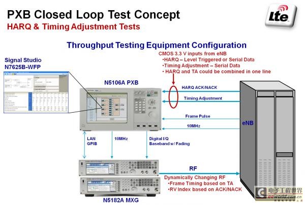

系统吞吐率是衡量TD-LTE基站综合性能的重要指标。吞吐率的测试需要基站(eNB)与测试仪器(模拟UE)之间实现实时反馈并动态调整。测试仪器不仅需要能够生成符合3GPP标准的TD-LTE 上行信号,同时还需要模拟相应的信道衰落模型,并且根据基站下发的ACK/NACK指令实时地调整发射信号的编码冗余因子,以模拟真实的通信环境。本方案采用安捷伦基带信号发生器与信道仿真仪N5106A PXB或安捷伦最新信号发生器N5182B/N5172B作为测试平台,通过Real-time版本的Signal Studio N7625 for LTE TDD生成TD-LTE测试信号并经过信道衰落后送给基站进行解码从而可以统计出基站的吞吐率。

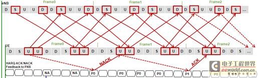

3GPP TS 36.141规定性能测试只需在配置1下进行,因此可以根据表1的描述得到配置1时的时序图:
图1 配置1时HARQ时序图
在配置1时,上行只在子帧2、3、7和8四个位置发送上行信号;下行由基站在子帧1、4、6和9发送ACK/NACK指令,指令的指示对象及重传位置关系如图1所示。

性能测试目的在于模拟实际环境下的系统吞吐率,因此需要基站与测试仪器进行联调。硬件测试平台包括:支持2天线接收的TD-LTE eNB基站、安捷伦基带信号发生器与信道仿真仪PXB、安捷伦矢量信号发生器MXG(主要用于上变频)以及一台四通道示波器(用于系统调试)。测试系统结构如下:
图2 N5106 PXB测试系统
PXB实时产生TD-LTE上行信号并经过特定信道模型下的衰落后,输出的基带I/Q信号经过MXG上变频分别送入基站的两根接收天线。基站端对接收到的射频信号进行解调解码,并以RS232C的串行通信方式将反馈结果(ACK/NACK指令)传回至PXB,PXB根据ACK/NACK指令实时调整RV因子重新发送数据包或选择放弃当前数据包(当eNB发送ACK信号或是已达到最大重传次数)。最后基站端统计得到系统的吞吐率。
