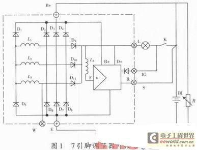

该调节器的特点适合装配无激磁整流管的发电机,调节器具有双重功能,即调节器功能和指示灯功能,其中的典型产品是夏利发电机用的7引脚调节器,其外电路的连接如图1所示。由于调节器功能和充电指示灯控制功能相互独立,可对两个功能分别进行静态测试。
调节器功能:可将B+、IG、S、W并在一起接测试仪+极,F、E分别接测试仪的相应接线端子(如图1所示),L串接指示灯后接正极,电压表指示的数值即为调节电压值。将W端从正极上断开,指示灯亮;接上则指示灯灭,说明指示灯功能正常,否则为不正常。
