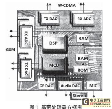

  高集成度SoC器件,如图1所示的无线手机基带处理器,内置多个性能各异的功能块,承受着规范和测试时间的双重压力。

  多标准无线基带处理器
  无线设备在同一部手机中设置了多个标准。为了支持这些标准,芯片组常常具有冗余的基带模拟变换器和RF收发器。如在音频环绕声处理器中,无线基带处理器中众多模拟芯核对测试时间造成巨大的影响。测试这些器件的主要难题是如何在模拟测试硬件中设置充足的并行测试,以得到多测试点的效率。
  基带处理器块由正交(I/O)发射(TX)DAC和接收(RX)ADC对组成。在2G至2.75GGSM/GPRS/EDGE技术中,载波信道间隔限于200KHz,导致低频零IF。W-CDMA采用5MHz信道,对应的带宽较宽。
  RX和TX路径通常要求全动态测试,包括信号对畸变(SND)、CIN以及XTALK。I/Q对DAC和ADC还要求增益匹配和相位匹配测试,指标分别规定在0.1dB和3度高精度内。在发射期间保证信道隔离的要求,导致对DAC进行附加的带外(00B)衰减的测试。邻道功率比(ACPR)能确认信道隔离程度,对W-CDMA用DAC,检验的OOB频率高达10MHz。
