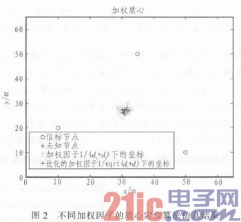

    使用Matlab对其进行仿真,检验经过优化后算法的性能。在65m×65m的区域内,布置3个信标节点,坐标分别为(10,20 m),(35,50 m),(50,10 m)。随机选取的点也就是未知节点的位置。
    使用加权质心定位算法和优化后的加权质心定位算法对目标节点进行定位,分别运算10次,各自得到10个估计位置,如图2所示。

的平均误差为1.137 8 m,优化后的加权质心算法的平均误差降低了约46%。经优化后的加权质心算法定位精度有所提高。
