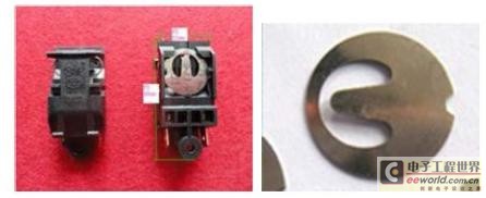

温控开关结构图如图1所示,主要是是采用碟形的双金属片作为温度传感部件,如图2所示,温控开关的工作原理为:当温度升高时,碟形片将产生相应的变形,而当温度达到碟形片产生变形的值时,碟形片的突跳依靠其它器件的机械传动,使触头迅速动作以接通或切断电流。动作温度范围:30℃-300℃。
图1 温控开关外观图              图2 双金属碟片
温控开关易出现的问题有3点:首先,当温控开关的双金属碟片本身跳变的温度过高,电热水壶的蒸汽无法使双金属碟片达到跳变的温度,造成温控开关无法切断电流,电热水壶的水一直在沸腾无法停止造成危险;其次双金属片属于机械加工的配件,跳变和复位是有机械寿命的,材料问题或者加工问题对双金属片寿命有直接影响,假设以1个水壶1天正常使用5次为例,一年则接近2000次,要保证水壶正常买卖使用5年以上,则须保证温控开关或者双金属片寿命在10000次以上;最后温控开关的小弹簧与双金属片一样,也是机械加工的配件,其寿命也直接影响着温控开关乃至电热水壶的寿命。因此研究和设计温控开关寿命测试仪实质上是测试双金属片和跳变小弹簧的寿命测试仪,在实际的生产测试中,选择抽检的方式进行测试。

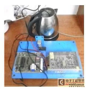

该测试仪器的总体系统图如图3所示,并可分为3部分:
电路部分、机械部分和安装底座部分。
图3 温控开关测试仪

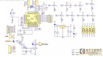

第一、电路板部分:该部分以单片机(MCU)为智能控制的核心,通过DS18B20温度传感器采集测试水壶的水温,传到MCU作为处理,并在LED或者数码管中显示,测试遇到故障或者测试完成会发出相应声光指示。电路原理图如图4所示。
图4 温控开关测试仪的电路原理
第二、机械部分:电磁铁开合部分,来控制开关接通和断开,测试水壶,提供真实的AC220V电压和1500W的功率加载在开关的触点上。机械结构图如图5所示。
图5 电磁铁机械结构图
第三、底座部分:固定测试仪的电路板、电磁铁、温控开关和开关电源

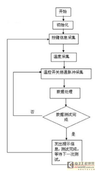

第四、软件部分,采用C语音对底层的MCU进行程序开发,程序流程图如图6所示。
图6 程序流程图 3工作测试过程
电热水壶的温控部件测试仪能模拟电热水壶开关工作的条件,可以接通AC220V电压,并连接1500w的电热丝进行测试,不但能自动统计和累积开关接通次数,而且还能控制电热水壶煮水的温度,使它恒定在一个温度区间内,而不会让水煮开,使水蒸发。
该测试仪以STC12C5a60s2(MCU)为智能控制的核心,通过DS18B20温度传感器采集测试水壶的水温,传到MCU作为处理,并在LED或者数码管中显示出来。MCU从电热水壶得到水温数据为控制判断的依据,控制电磁铁开合,来控制温控开关接通和断开,测试的水壶提供真实的AC220V电压和1500W的功率,加载在开关的触点上,同时该AC220V通过变压器转换为AC9V信号,经过整流滤波之后变为PWM模式DC11V控制信号,控制晶体管电路开合,并把温控开关开合的数据送入MCU控制芯片,MCU根据开关接通数据累加开关接通的次数,并在LED或者数码管中显示。当发生故障或者完成1万次测试后,MCU能控制温控开关处于断开状态,防止一直给水壶加热,把水烧干,并发出相应的声光指示。
