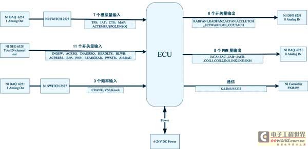

        此台测试仪为生产线设计,分别在不同的工位配合不同的夹具使用,其架构如图1所示。
图1 测试原理示意图
        1 总体架构
        由于业界主导的PXI架构采用PC技术,保持了PCI总线的优点,同时,NI公司的PXI平台坚固耐用。因此,在本系统中,选用了基于PXI总线结构的虚拟仪器系统,其中PXI系统由嵌入式PXI控制器PXI8196和PXI机箱组成,起到控制中心的重要作用。
        2 模拟量输入部分
        使用M系列NI PXI-6251数据采集板卡的一个模拟输出通道模拟8个车载传感器(此模块为KONKA AE06 0III系统)状态,对 ECM 模块 A/D 部分的悬空、对地短路、高电平和中电平进行测试。将模拟输出值与ECM通过K-Line通信值比较,如误差在标定的许可范围内,则判定此部分电路质量合格。测试结果存入数据库,以文字方式显示在屏幕上,方便操作人员识别;同时,在后台显示测量数据,方便现场工程师调阅。
        3 开关量输入部分
        使用NI PXI-6528工业数字I/O板卡模拟0/12V开关信号,用输入值与ECM通信后的读取值判定模块硬件功能是否符合质量要求。PXI-6528的各通道间隔离特性完全可以承受高频干扰和尖峰高电压的冲击,避免了因设备或人为误动作造成的不必要的损失。
        4 频率输入部分
        使用M系列NI PXI-6251数据采集板卡的另一个模拟输出通道模拟不同转速下的发动机曲轴(60-2齿)转速信号,测量ECM模块转速调理电路是否正常工作。
        5 开关量输出部分
        为确保该部分驱动IC具有足够的驱动能力,使用NI PXI-6251板卡的8个AI通道测量驱动IC内MOSFET钳位与导通电压。
        6 PWM量输出部分
        这部分的8个输出量为模块重要输出信号,方便驱动点火线圈、喷油器和怠速空气调整马达。对于怠速马达IAC,使用负载箱的步进马达,测量线圈驱动电流是否达到要求。对于点火和喷油共6个感性负载,喷油器flyback电压达70V左右,点火线圈flyback尖峰值电压高达380V,使用调理电路衰减后用NI PXI-6251的模拟输入通道进行采集测量。
        7 通信部分
        采用RS232与K-Line两种方式与ECM测试模块进行通信,在生产测试的时候可以通过一个硬件切换开关任选一种切换方式。通过正常的问答式通信判断此部分电路是否合格。
