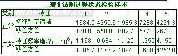

本实验研究在分析了振动、轴向力和扭矩信号分别在时域、频域的特点,在采用时序模型、功率谱及自相关谱等的基础上,选择水平振动的特征谱峰和力的时序模型的残差方差作为模式向量,采用感知器算法获得加权向量w=(-4,540,131,090,300)T。因此,得到分类函数:
通过上述分类函数我们确定了刀具的加工状态,如表1检验样本所示。经多次试验,正确率达90%以上。
