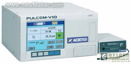

自动换刀时,在刀柄锥度部分和主轴之间咬入切屑,刀具刀尖就会产生偏摆,如果进行孔加工,就会产生孔径增大超差等问题。为解决这一问题,日本(株)东精工程开发了ATC偏摆检测系统
ATC偏摆检测系统的构成
ATC偏摆检测系统由涡流传感器、控制装置、显示演算装置(V10)构成。系统在卧式加工中心上使用时,首先用托架将涡流传感器安装在刀柄的法兰上;涡流传感器的电缆线穿过主轴装置内部,与置于台架上的控制装置相连。显示演算装置(V10)与控制装置之间用专用电缆连接;偏摆的判断(OK/NG)、检测指令等控制信号与NC装置联通。系统的主要技术规格列于表1。

表1 主轴刀具偏摆检测系统的主要技术规格
仪器型号 E-PV140100-1303-300415
演算显示装置 小型晶体管式测微指示仪V10
显示范围 -3276.5~+3276.5µm
输入通道数 1ch
显示分辨率 0.5µm
采样速度 1ms
检测时的转数 600r/min
检测时间 最多0.3s
显示画面 6.4″彩色液晶显示屏
电源 AC100~250V,50VA
传感器、控制装置 型号 E-DT-01-029
传感器安装范围 1.5±0.1mm
偏摆检测范围 1.5±0.2mm
响应频率数 10±1kHz
保护装置 IP67[传感头]
