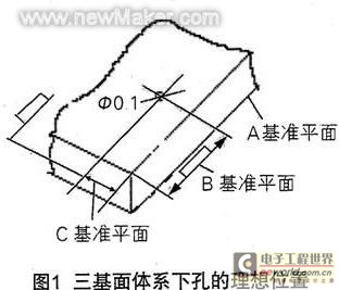

1.1三基面体系的建立和体现
如图1,孔的理想位置就是采用 A、B、C 3个相互垂直的基准平面定位。这3个相互垂直A、B、C基准平面构成一个三面体系,常称为三基面体系,它是确定零件上各要素几何关系的起点。三基面体系里,基准平面按功能要求有顺序之分,最主要的为第一基准平面(A),依次为第二(B)和第三(C)基准平面。
newmaker.com
三基面体系是理想的空间体系,而零件上的实际基准要素本身存在形位误差,同时各实际基准要素相互之间又存在有定向和定位误差.所以当实际零件在三基面体系中按图样规定的先后顺序定位时,实际基准要素与理想的基准平面不可能完全接触。因此,必须规定建立三基面体系的原则及模拟体现方法。
(1)由实际基准表面建立三基面体系
三基面体系的第一基准是主要基准,第一基准实际表面A与第一基准平面的位置关系应符合“最小条件”;在此基础上,第二基准的实际表面B相对第二基准平面的关系应满足最大偏离量为最小这一要求;第三基准只要一点接触即可。在生产中,可采用下述模拟体现方法,即第一基准的实际表面与第一基准平面应满足3点接触;第二基准的实际表面与第二基准平面应满足2点接触,即第三基准的实际表面与第三基准平面应满足1点接触就可以了。据此,被测要素在三基面体系中的方位完全被确定下来,这样在评定”定向和定位误差时,可以得到唯一确定的结果。但是,同一个零件由于基准顺序确定得不同,被测要素的公差带在三基面体系中的位置也就不同。
(2)由实际基准圆柱表面建立三基面体系
在不同零件的基准体系中,往往既有实际基准表面又有实际基准圆柱表面,此时实际基准圆柱表面与三基面体系的关系是由两个基准平面的交线形成基准轴线。
当基准轴线为第一基准时,由三基面体系中的第一、第二基准平面构成的交线即为基准轴线,可看作两个基准。此时,理想最小外接圆柱面包容实际圆柱面A,第二基准实际表面B与第三基准平面1点接触。
当基准轴线为第二基准时,则第一基准的实际表面与第一基准平面应符合“最小条件”,即应满足3点接触;第二基准的实际圆柱面被由第二、第三基准平面构成的交线作为轴线的最小外接圆柱面紧密包容。在第一基准满足最小条件的情况下,由于实际基准要素存在着误差,包容第二基准实际圆柱表面的最小外接圆柱面与第二基准实际圆柱面只要2点接触。

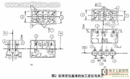

缸体定位基准的加工是以缸体毛坯作为定位基准来加工的,由于毛坯定位的特点,为了保证加工精度必须使用专用工装夹具,将基准坐标系建立在专用工装夹具上。定位与夹紧如图2。
newmaker.com
由图2看出,P4、P5及P6面构成了定位孔加工的三基面基准。P4面:第3、第4夹紧点的对称点;P5面;对称于两测头2且垂直于P4的面;P6面:支撑1的面垂直P4、P5的面。
b.零件测量基准坐标系的建立缸体在三坐标大理石平板上的放置方式为OPl0支架左测量面同X轴平行正放在大理石平板上,缸体自由地放在支架中的①的4个支承点上,靠④、③的各4个支承点夹紧。缸体OPl0定位基准加工采用的基准坐标系建立方法及步骤如下。
·在OPl0支架的左测量面测量一个平面。
·在三坐标大理石平台上测量一个平面。
·在缸体右侧面第三清砂孔两侧各采1点,计算出中点。
以大理石平台上测量的平面的法线建第1轴即为Z轴,设置Z轴的坐标偏置为Z=301.968,这就是P6面;以OPl0支架的左测量面测量的平面的法线建第2轴即为y轴,设置 y轴的坐标偏置y=-179.797,这就是P4面;三坐标测量机自动生成X轴,将X轴的0点清在第三清砂孔中点上,这就是P5面。
这样,缸体OPl0定位基准加工测量用基准坐标系就建立好了,完全同加工基准坐标系一致,其他加工的孔、面的位置测量仅仅通过元素采集、评价就可很精确地测量出来。

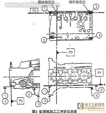

缸体粗加工工序所用坐标系采用一面两销,即侧面一空间理想平面P1+1只圆柱销52①+1只菱形销52②。定位夹紧如图3。
newmaker.com
由图3看出,P1、P2及P3面构成了粗加工三基面基准。P1面:过基准点①、②,离基准点④为22mm,离基准点③为88mm的平面;P2面:过两定位销孔(52)且垂直于P1的面;P3面:过两定位销孔(52)且垂直于P1、P2的面。
