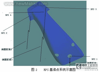

而对汽车零件而言,其理论数模是建立在汽车车身坐标系中的,因此要想把汽车零件与理论数模进行比较,就必须要通过汽车零件建立起汽车车身坐标系,按照测量专用图纸的要求,对RPS点进行测量,即可建立起相应的汽车车身坐标系。
newmaker.com
在RPS基准点系统方法中,基本原则还是遵从3—2—1法则, 但是前三个RPS点并不是用于直接建立第一基准轴,而是通过一种复杂的的数学方法,由软件自动计算出一个特定的平面,再用该特定平面建立第一基准轴(实际上该特定平面是汽车车身坐标系XY、XZ、YZ中的一个),该特定平面到这三个RPS点有三个不同的偏置距离,如果这三个RPS点是确定Z轴的,则这三个偏置距离为三个RPS点的Z坐标值。依次类推,如果这三个RPS点是确定X轴的,则这三个偏置距离为三个点的X坐标值。当RPS点不是定位孔时,此过程需要通过反复测量迭代,直到满足精度时为止。

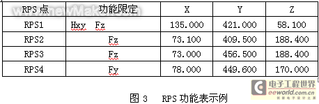

在汽车零件测量专用图纸上有一个RPS功能表,规定了RPS点的位置和理论数模中的坐标值,操作人员必须按该表进行测量,才可能建立正确的汽车车身坐标系。 图2中汽车零件的RPS功能表如下表所示。
newmaker.com
从上表中我们可清楚地看出: H代表该点是一个孔;F代表该点在表面上,RPS1点、RPS2点、RPS3点 限定第一基准轴 Z,而RPS1点是一个孔,第二基准轴 Y由RPS1点 和RPS4点限定, 最后,RPS1点再限定X轴。

RPS基准点测量方法的几何意义在于以三个RPS基准点为球心,以相应的三个偏置距离为半径,作三个圆球,之后再求出这三个圆球的公切平面,作为第一基准轴平面,此过程由测量软件解方程自动完成,不需人工干预,从数学上看,可存在两个可能的公切平面,测量软件会按照偏置距离的正负,作出选择。
明确了这一点, 就可以容易地理解和应用RPS基准点系统方法。
