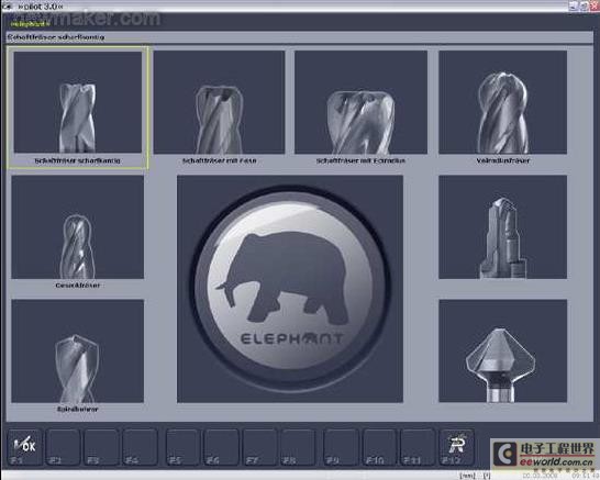

1. 插入刀具并自动夹紧 (无需按键)
2. 从图像总览中选择刀具类型(图 2)
3. 按开始键
4. »genius 3« 扫描刀具,自动搜索测量点并测量 – 这就是整个操作过程!
newmaker.com
您需要做的全部工作仅是按三个按键,无需名义数据,无需编程即可测量:
直径长度,锥度,圆弧,前角,后角,台面宽度,半径分割段前角,圆心,螺旋斜度(以半径铣刀为例)。
数据记录可保存,并可随时补充。数据记录能够永久保存。测量并存储10 个参数的时间仅为4 分钟。

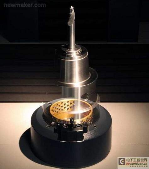

1. »A.C.E.« 通用主轴 (图 3) 配备强力自动卡盘: ZOLLER 公司还特别为高精度刀具更换系统研发了使用界面,可用于HSK、快速释放锥柄、Capto 等多种系列的刀柄,不但更换精度可达1 μm,还可自动夹紧刀具。该主轴还包括一个自动液压夹紧装置,仅需一个按键即可夹紧或释放刀具。
