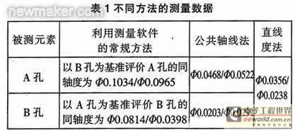

现以EATON差速器壳为例:据图纸要求差速器壳两端轴承内孔同轴度为φ0.05 mm,如果两端孔的同轴度不好,则会影响半轴和齿轮的装配,导致齿轮转动不畅,因此需要准确的测量出差速器壳的同轴度。差速器壳简图如2所示。表1例举了同轴度的测量数据。其中求距法不适用该工件,因此这里不举例。

由表1可以看出,如果直接用单个孔做基准轴,评价的结果大大超出图纸要求,用公共轴线法和直线度方法评价出来的结果比较全面的反映出所测范围内的情况。
