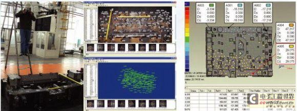

三维摄影测量系统在工业测量工程测量中的应用一般称为近景摄影测量或非地形摄影测量。它经历了从模拟、解析到数字方法的变革,硬件也从胶片像机发展到数字式(CCD)像机。三维摄影测量系统是通过在不同的位置和方向获取同一物体多幅的数字图像,经计算机图像匹配等处理及相关数学计算后得到待测点精确的三维坐标。其测量原理和经纬仪测量系统一样,均是三角形交会法。
三维摄影侧量系统具有精度高、非接触测量和便携等特点。此外还具有全站仪、激光跟踪仪等其它系统所不同的特点:测量现场工作量小、快速、高效和不易受温度变化、气流变化和振动等外界因素的干扰。
三维摄影测量系统主要应用在以下领域:
1.可以测量出物体表面的编码点与标志点的三维座标,并配合天远三维扫描仪快速获得高精度的超大物体的三维数据;
newmaker.com newmaker.com
2.可以对被测工件与CAD设计图进行三维几何形状比对,快速方便地进行大型工件的产品外形质量的检测;
newmaker.com
3.可以测量出工件在受力情况下不同时期的形变,可以对飞机、桥梁、汽车等进行形变检测。
国内目前为起步阶段,引进并配合自身的系统可以达到良好的效果。北京天远三维科技有限公司最新的Digimetric三维摄影测量系统,并配合天远三维扫描仪在对大型或超大型物体进行三维测量的过程中,在正确有效的使用高精度的标尺情况下,能够有效的减少累积误差,提高整体三维数据的测量精度。 (end)
